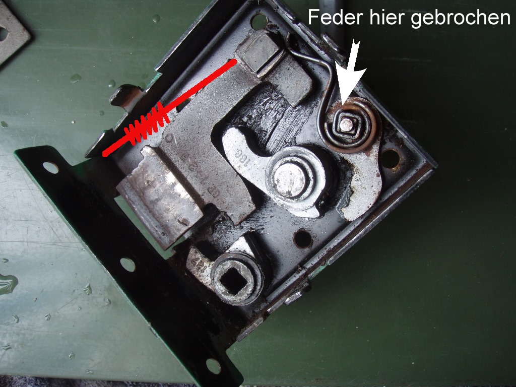

#1 Beitrag von Froschkönig » 2010-09-13 12:42:26
immer gibt es was zu tun auf einer Reise …
Morgen werde ich anfangen, ganz Nepal nach dieser Feder zu durchsuchen, aber parallel frage ich doch gerne mal im Forum nach, weil wir die Tage unsere neuen Indien-Visa zugeschickt bekommen; da würde ich das Mitschicken einer kleinen Feder glatt riskieren.
Gibt es wohl Chancen, irgendwo entsprechendes Bomoro-Schloss oder nur die Feder zu bekommen ?
Danke und beste Grüße, Till

#2 Beitrag von Transporter » 2010-09-13 14:57:27
Könnte sowas alternative gehen?
Was der Hebel unter der Feder genau mach ist mir noch nicht ganz klar... wird die Feder da soz. durch durch die Klinke weiter vorgespannt?

@Transporter: gute Idee. Der Hebel ist starr, hat keine weitere Funktion.
@Mike: Da werde ich morgen mal rumhören. Die Idee ist, da ich eh in den nächsten Tagen Express-Versand bekomme, wäre etwas originales perfekt ! :cool:
@Niko: Oh jaaaa, das wäre das Beste, was mir passieren könnte !!!

Wie wäre es mit zwei Blattfedern (z.B. Bronze). Eine rechts anliegend die den Riegel nach links schiebt und eine unten die den Hebel hochdrückt.
Ansonsten sieht das sehr nach Haustürklinkenfeder aus.

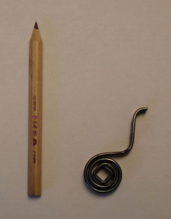

#8 Beitrag von magic » 2010-09-13 18:32:54
Hi, hab da mal ein Bild gemacht
der 4 Kant kann 5,5 x 5,5mm sein, zumindest ist das das innenmaß bei der Feder.
wenn Du möchtest kann ich Dir 2 Federn schicken.
Schönen Gruß
Niko

#9 Beitrag von Froschkönig » 2010-09-14 18:30:17
vielen Dank für eure Hilfe !!! Großartig, auch bei so banalen Teilen ...
Niko überlässt mir zwei Federn - dass ist zweifelsohne die beste Lösung. Allerbesten Dank dafür !!!
Hier in Pokhara gibt es keinen adäquaten Ersatz. Nicht mal vernünftige Federn anderer Art.
Generell gibt es in Nepal sowieso nur bescheidene China-Qualitäten, sozusagen Schrott.
Die Feder konnte ich heute hartlöten lassen, mal sehen, wie lange es hält.
Beste Grüße, Till

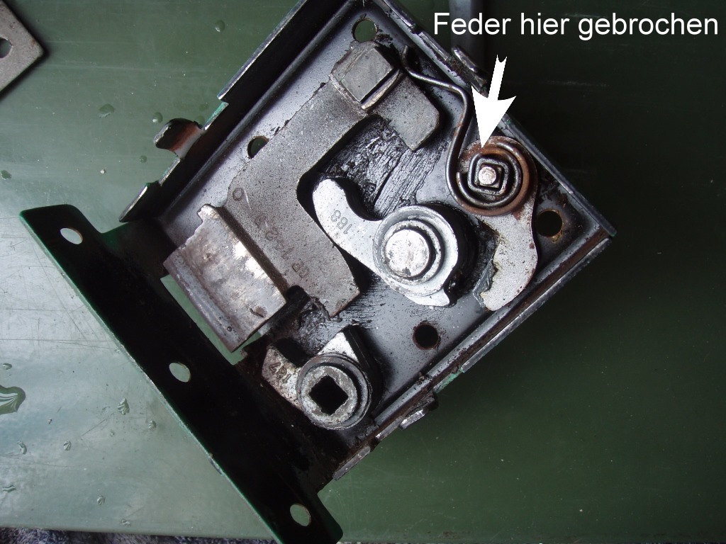

#10 Beitrag von LP 813 » 2018-03-31 13:21:41
habe genau das gleiche problem. hat zufällig jemand noch so eine feder rumliegen.
danke schonmal.

#11 Beitrag von Leopard » 2018-03-31 21:32:18
Ich hatte das problem auch
Hab von hinten ein loch gebohrt und ne schraube reingesetzt. Darauf dann eine stinknormale feder gesteckt, die den bolzen wieder zurückschiebt.
Dann schließt das auch wieder, hält seit 3 jahren
