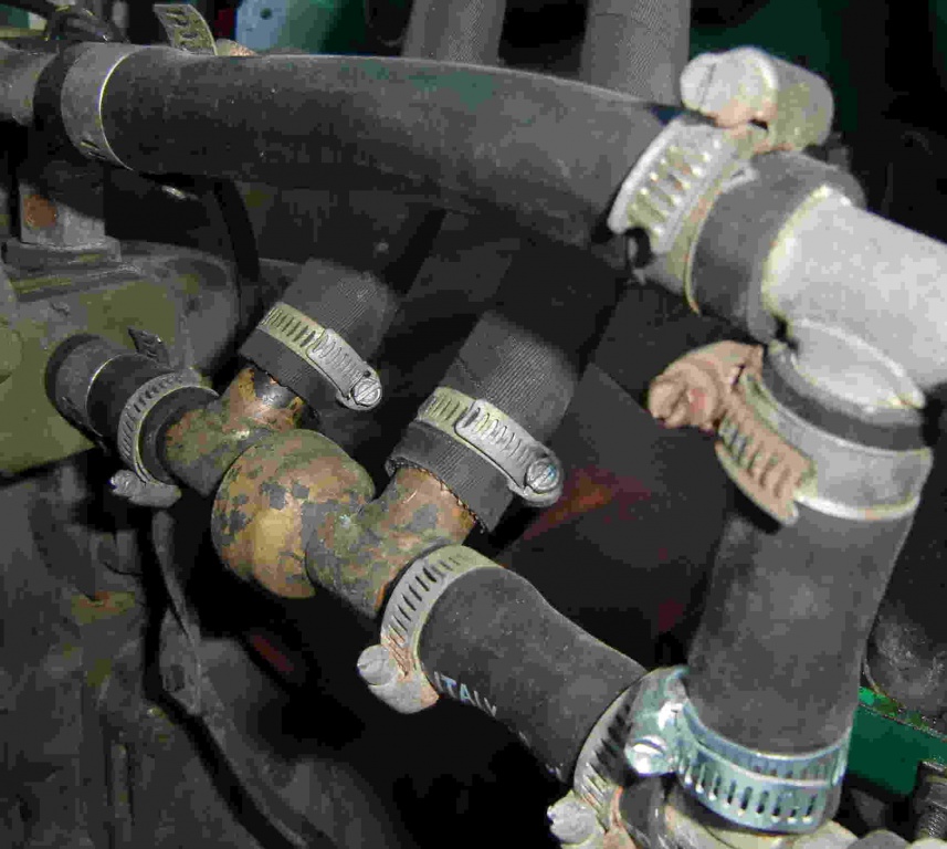

habe alle SChläuche (auch die der Heizung) im Motorraum und die Kühlerflüssigkeit gewechselt, sowie Dieselfilter. Seitdem mag die Standheizung nicht mehr. Sie springt noch an und es hört sich an, als ob sie liefe, nach ca. 3 Minuten geht sie aber aus, und hinten die SChläuche in die Funkkabine werden nicht warm :-(
Es handelt sich um einen Bereitschaftspolizei 911er mit Kabine drauf.
Weiß jemand, ob ich:
-irgendwo entlüften muß (Kühlwasser ist aber im Schlauch in der Kabine drin)? (hab auch Dieselfilter erneuert und ESP entlüftet, LKW Motor läuft)
-ob ich evtl. Schläuche falsch aufgesteckt habe, hier käme mir nur die Doppelverbindung in den Sinn, wo die beiden SChläuche von der Standheizung in den normalen Heizungskreislauf (rechts der Wasserpumpe) münden. Da wußte ich es nicht mehr ganz genau, ob dieser metallene Doppelstecker mit der "Dosen unten" (Messing?) am oberen oder am unteren Strang sitzt.
Ich war mir sicher, ich hätte ein Foto gemacht vorher, aber das war nicht so. :wack: Und in der Webasto Bedienungsanleitung steht auch nichts.

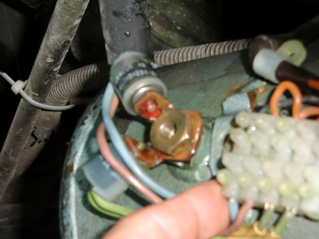

die Schmelzsicherung, das ist sie doch auf dem 1. Bild?, sieht gut aus.

Der Schmelsicherung kann man von außen glaub ich nicht ansehen ob sie kaputt ist, ich hab meine aber schon lang nicht mehr gesehn ist vor langer Zeit rausgeflogen. Die beiden Runden Knubbel da sind übrigens Temperaturschalter, einer schaltet die Heizung ein... je nach Ausführung sind da verschiedene dran... oder schalten nen gebläse oder auch nicht... siehe Schaltpläne im WHB

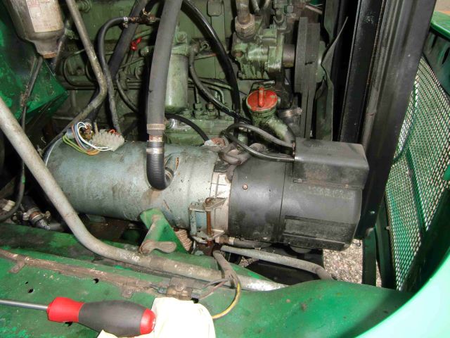

An welcher Stelle im Motorraum sitzt die heizung denn???? kannst man nen Übersichtsbild einstellen... ich bin neugierig

Sie sitzt in Fahrtrichtung rechts neben dem Kotflügel im Motorraum.
Gruß Jörg

#23 Beitrag von Toyota78 » 2010-09-16 19:52:39
Hallo Axel,
hab die zwei Nato Blöcke noch mit einem 3. parralel zu einer geschaltet verstärkt. Genug Saft müßten die Batterien gehabt haben im letzten Versuch. Tut sich nichts.
Düse ist frei, ich kann durchpusten, auch das Netz ist sauber am Düsenstock.
Magnetventil ist wohl schon mal getauscht worden, ist mit Stoppmutter befestigt, die gabs vor 30 Jahren noch nicht so.
Ich hör nichts schalten, das Magnetventil müßte doch ein Geräusch machen kurz bevor die Zündung angeht, oder? Wie überprüfe ich das Ventil?
Gibt das Magnetventil den Diesel für die Pumpe frei?
Die Pumpe ist vielleicht 5-6 Mal ohne Diesel gelaufen, bis sich das System abgeschaltet hat, kann sie davon schon kaputt gehen? Wie kann ich die Pumpe prüfen?
Ohne Düse kommt Diesel raus, aber das ist wohl aus dem normalen Dieselkreislauf, da es ja mit einer Dieselpumpe gefördert wird.
Sind Pumpe oder Magnetventil separat abgesichert? Wenn ja, wo sind die Sicherungen? Oder stoppt ein ggf. durchgebrannte Schmelzsicherung das System an Ventil bzw. Pumpe? Die Schmelzsicherung sieht aber einwandfrei aus für meine Begriffe, der Kunststoff oder was das ist, ist ganz regelmäßig.
Ich stell das Bild morgen ein, da geht es wahrscheinlich wieder, das hatte ich schonmal abends.
Gruß Jörg

#24 Beitrag von Toyota78 » 2010-09-16 19:55:47
Hallo Matthias,
auf dem 1. Bild im Beitrag 18:34 heute ist der Stift zu sehen, sieht so eine durchgebrannte Thermosicherung aus? Kenne soetwas bisher nicht und kann es nicht wirklich beurteilen.
Gruß Jörg
x.l.
Beiträge: 2031
#25 Beitrag von x.l. » 2010-09-16 20:01:52
Wenn du hast miss bitte die Spannung... ich hab auch immer geglaubt es wäre genug Saft...war aber nicht.
Wenn du Finger auf das Magnetventil hälst dann merkst du deutliche klacken. Dann weißt du dass es schaltet... kannst auch so einfach mal 24V and die Kontakte legen...dann sollte es auch schalten. Aber ja... das Magnetventil lässt den Diesel mit viel Druck in Richtung Düse. Wenn das magnetventil schaltet...und bis dahin auch Diesel da ist...dann is die Düse dicht.... Kannst die ja mal ausbauen und dann laufen lassen... sollte Diesel rausgeschossen kaufen.
Wenn du meinst die Tempsicherung ist durch dann brück sie... oder miss den Widerstand...sie sollte durchgängig sein.
Wenn du die elektrischen Sicherungen meinst...da gibts zwei... aber wenn die durch sind geht entweder die ganze Heizung nicht oder die Wasserpumpe nicht. Und die Sicherungen sind irgendwo außerhalb der Heizung.
Komm nicht auf die Idee das Steuergerät aufzumachen... das kann Mathias besser...ich hatte meins auf und es ist nix besonderes drin, ich war zumindest enttäuscht von so einem Steuergerät...und konnte mit dem Inneren nix anfangen
Bei mir ist übrigens auch ne Stoppmutter drauf, hat nix über Alter zu sagen
Axel
Zuletzt geändert von x.l. am 2010-09-16 20:04:16, insgesamt 1-mal geändert.

#27 Beitrag von Toyota78 » 2010-09-16 21:04:07
naja, hat mir doch keine Ruhe gegeben, zum Glück gibts ja Taschenlampen.
Also 24,75 V liegen an, und das Überbrücken hats gebracht, die Heizung lief wieder an, als ich den Schraubenzieher draufgehalten hab :blush: :blume: :blume: :blume: :blush:
Vielen Dank!!!
Hat auch viel Spaß gemacht, ein bischen zu zerlegen
Gruß Jörg
Mathias
Beiträge: 2829
#28 Beitrag von Mathias » 2010-09-16 21:07:55
die stifte lösen übrigends aus, wenn die heizung wegen luftblasen kocht und überhitzt... also achtung, nochmal sorgfältigst entlüften!!!
mfg: mathias

#29 Beitrag von Toyota78 » 2010-09-17 14:19:37
Hallo Axel, Matthias und Ingolf,
vielen Dank nochmals für Eure Hilfe!!!
Hab heut das ganze Wassersystem auch wieder in Gang gebracht. Es war wohl zusätzlich viel Luft im System. Die beiden Lüfter/Wärmetauscher in der Kabine haben je eine Entlüftungsschraube und erst nachdem ich auch die entlüftet hab, ging der Wasserkreislauf wieder ordentlich.
Hab dann etwas mehr als 2l Kühlflüssigkeit nachgekippt!
Jetzt kann der Winter kommen :lol:
