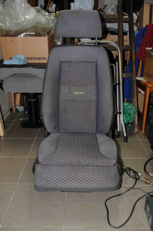

ich habe von einem freundlichen Forumsmitglied 2 Recaro Sitze bekommen, die alllerdings sehr schmutzig sind.
Es sind die Sitze mit Sitzheizung, Ventilation, pneumatische Lordosenunterstützung und pneumatischem Schwing - Unterbau.
Im Sitz ist also viel Technik integriert.
Bevor ich jetzt hier "mit dem Wasserschlauch" dran gehe, möchte ich erst einmal Eure Erfahrungen zu der Sache hören, damit ich diese an sich schönen Sitze im Eifer des Gefechts nicht total ruiniere.
- Welches Reinigungsmittel ?
- Wie auftragen und wieviel ?
- Wie wieder das Wasser/ Reinigungsmittel raus holen (Nassauger?) ?
- Wieviel Wasser / Reinigungsmittel darf in den Schaum eindringen, damit sich dieser nicht zersetzt und eventuell die intrgrierten Techniken nicht zerstört ?
Würde mich über Euren Rat sehr freuen.

die Polsterung in der Lehne in der Mitte kannste rausnehmen...dann siehste auch die Lüfter und diese Luftkissen.
bei der Sitzfläche bin ich mir auch nicht ganz sicher wie das geht...die sind aber auch sack schwer und so richtig verbaut dass man an so gut wie nix rankommt.
is kniffelig

mein Tipp bei so starker Verschmutzung: Sitz nehmen, auf Kopf Stellen und Sitzflächen mit Hochdruckreiniger bearbeirten. Auf Kopf stellen deshalb weil Wasser dann in Richtung Lehne läuft. Damit solltest du schon mal die dickeren Klumpen wegkriegen. Dann noch übrig gebliebene Flecken mit den üblichen Polsterreinigungsmitteln angehen. Weiß ja nicht wie schlimm es ist....
Noch Info: ich habe neulich mit Recaro telefoniert weil ich einen Schaltplan haben wollte. Den hab ich auch bekommen. Habe aber auch die Info bekommen das Recaro sich aus dem Bereiche Sitze für NFZ zurückgezogen hat. Den Recaro Sigus Sitz gibbet nich mehr bei denen im Program.

Hallo Axel,
vielen Dank für Deinen Beitrag in der Sache.
Also, Körperexkremente kann ich auf den Sitzen keine finden, es gibt nur an den Kopfstützen und an den oberen Bereichen der Lehnen massivere Spuren von Haarpomade / Schweiß oder was das so ist, ausserdem haben die Sitze wohl ein paar Jahre in einer Halle gestanden ohne entsprechend abgedeckt worden zu sein. Viel Staub / Dreck und wohl auch ein bisschen Wasserspuren.
Es gibt auf der Sitzfläche ein paar Flecken - Getränke / Öl (?)
das ist aber alles nicht wirklich "total" schlimm.
Ich werde das mal versuchen selbst zu reinigen, mal gucken wie weit ich komme.
Wenn Du den Schaltplan und die Anschlussschemata für die Druckluft für mich hättest, wäre das sehr gut, denn ich habe die Sitze auch noch nicht probieren können. Ein paar von den Druckluftschläuchen sind auch gekappt und ich werde mir auch noch entsprechende Kupplungen besorgen müssen.

Hi Udo,
Du wirst Dich wundern, wieviel Siff Du aus den Bezügen rausbekommst, wenn du mal damit angefangen hast.
Am deftigsten ist aber (normalerweise) eigentlich nur der lose Staub und da hilft am besten ein starker Industriesauger, der Rest geht mit den genannten Haushaltsmittelchen normalerweise ganz gut ab, solange niemand Farbe oder sowas drüber gekippt hat.
Ich hab meine seinerzeit infolgender Reihenfolge gesäubert:
1. gründlichst Staubsaugen
2. mit warmem Wasser und Schwamm an die Flecken, tw. etwas Haushaltsreiniger (Essig) zugesetzt
3. mit Teppichreiniger einsprühen und nach Trocknung wieder gründlich aussaugen
Diese Recaros sind geniale Sitze, insbesondere für lange Fahrten, weil man die Dinger tausendfach verstellen kann, was ich persönlich auch unter der Fahrt sehr rege nutze, das entspannt die alte lahme Rückenmuskulatur doch immens.

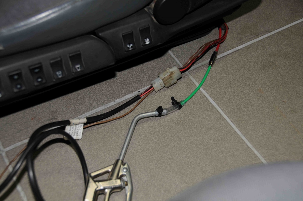

Druckluftanschluß is einfach... du hast eine rote Tülle und eine grüne. An die rote kommt deine Druckluft ran (3mm Anschluß), aus der grüne kommt abgelassene Luft wieder raus... da wird nix angeschlossen sondern nur durch den Fahrzeugboden gesteckt damit das zischen draußen ist und nicht drinnen. Das ist schon alles.
Dann brauchen sie noch 2mal +24V und einmal Masse, und schon is gut.

ich habe am Wochenede mal eine gründliche Saugung getätigt und einen Einer warmes Wasser und Spüli bemüht. Mit eienm Mikrofasertuch ordentlich gerieben, danach sahen die Sitze bereits sehr "manierlich" aus.
Gestern Abend gabs dann noch eine Ladung Teppich Reinigungsschaum und jetzt wollen wir dochcmal sehen wie das wird wenn das heute Abnd richtig getrocknet ist und noch mal gesaugt.
Dann kann man die Sitze ggf. noch einmal gründlich duschen, mit dem Nasssauger trocken machen und dann den Danpfreiniger meiner Frau bemühen.
Das wird, ich bin da ziemlich zuversichtlich.

heute habe ich wieder ein bisschen weiter gemacht und wollte dazu noch m,al berichten.
Also, die Recaro Sitze sehen nach der Behandlung mit Spüli und Teppichschum so aus:
Da werde ich noch mal mit dem Danpfreiniger meiner Frau dran gehen.
Sieht auf dem Foto alles weit schlimmer aus als es wirklich ist.
Ich habe dann auch alles technische probiert: (geht alles ! )
Habe meinen kleinem Kompressor provisorisch angeschlossen
und 2 12 V Dryfit Akkus. Damit konnte ich alle Funktionen testen.
In eingefahrenem Zustand ist der Sitz ~ 18 cm hoch. Damit ist er weniger hoch als die verbauten Serien-Sitze.
Die Serien Sitze haben einen Schienen Abstand von ~ 50 cm, die Recaros ~ 30 cm.
Ich denke ich werde erst mal den Fahrersitz auf den Serienkasten montieren und mal sehen was sich da tut wenn er beim Fahren "wippt" .
So wie ich das bis jetzt sehe, brauche ich die Sitzkästen wohl nicht zu modifizieren (d.h. die Höhe abtragen).
Hier noch mal ein Bild von der Lordosen-Stütze.
Weiss jemand wo man diese Luftdruck Schläuche bekommt, Anschluss Stücke dazu und wie die heissen ? Und auch ein T- Stück um 2 Sitze an eine Leitung anzuschließen ?
Ich habe im Fahrerhaus sereinmäßig einen Druckluft Anschluss mit Autoventil unter dem Lenkrad. Das passt schon mal gut...

Hi Udo,
sollte Tecalan sein, Größe 6x1, habe eigentlich von allen an Big Foot verbauten Größen einen kleinen "Ring" mit im Gepäck - irgendwie muss man ja für Bodendruck sorgen. Wenn du in der Nähe von Flonheim (Alzey) bist, kannst du dir gern ein Stück abholen.
Ansonsten bekommst du die auch bei den KFZ-Teilehändlern, bei guten auch auf Länge von der Rolle abgeschnitten, aber auch bei MB, MAN, ... solltest du fündig werden.
