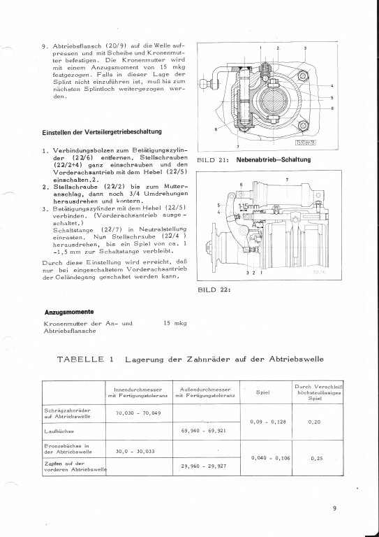

Skizze
#10 Beitrag von fiedelhund » 2010-08-31 14:00:59
Hallo Martin!
Ja, sehr gerne - wenn diese Einstellung bewirkt, dass ich wieder erfolgreich meinen normalen Strassengang einlegen kann würde ich gerne eine solche Skizze sehen, in der Hoffnung ich verstehe dann wie es funktioniert :-)
Gruss, Horst

steyr12M18
Beiträge: 383
Registriert: 2007-01-28 18:47:37
Wohnort: Krems/Niederösterreich
#13 Beitrag von steyr12M18 » 2010-08-31 18:23:33
Text erklärt eh alles...

Die Anleitung habe ich...
#15 Beitrag von fiedelhund » 2010-08-31 20:17:50
... ich muss nur noch lernen sie zu verstehen und zu nutzen.
Die Zusammenhänge sind mir noch nicht ganz klar. Da steht:
Die Einstellung bewirkt , dass man die kleinen Gänge nur mit zugeschaltetem Frontantrieb einlegen kann.
Ich möchte erstmal überhaupt etwas einlegen können um zu einer Fachwerkstatt fahren zu können ;-)
Da wärs mir auch gleich wennns der Geländekriechgang ist, nur irgendeine kraftschlüssige Verbindung um vor- oder rückwärts zu kommen ;-)

sehr wohl kann man die Untersetzung ohne Allrad schalten, in der Anleitung des ÖBH steht sogar "Bei extremen Steigungen kann auch der Geländegang eingeschaltet werden."
Übrigens möchte ich Dich noch zu Deinem "Schnäppchen" beglückwünschen und danke Dir insbesondere dafür, daß Du Dich, nachdem ich Dir sämtliche Seiten meiner Fahrzeugpapiere eingescannt und zugeschickt hatte, welche Du brauchtest um auf der Zulassungsstelle zu fragen ,ob Du das Fahrzeug in der Schweiz zulassen kannst, wie versprochen gemeldet hast !
Danke und Gruß Mikel
