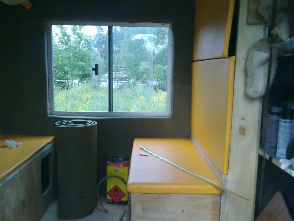

ich gehe bei meiner Dornier Nietenkiste einen anderen Weg.
Ich habe die Wände und Decken mit Isomatten beklebt und danach mit Kunstleder bezogen.
Hier ein Bild in der Bauphase:
Denke das Platten als Abschluss nicht immer sein müssen.
der Mike
der Mike
