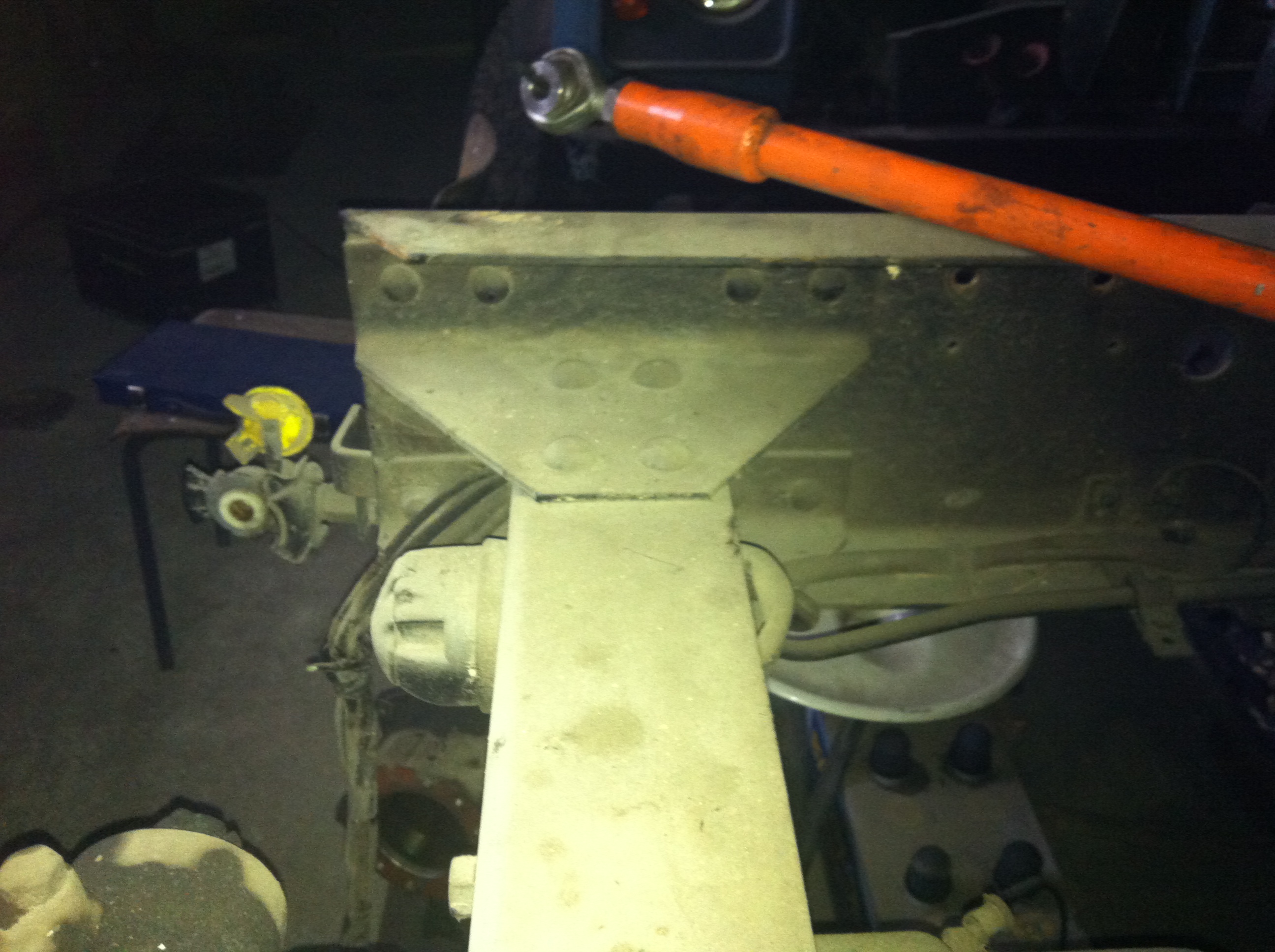

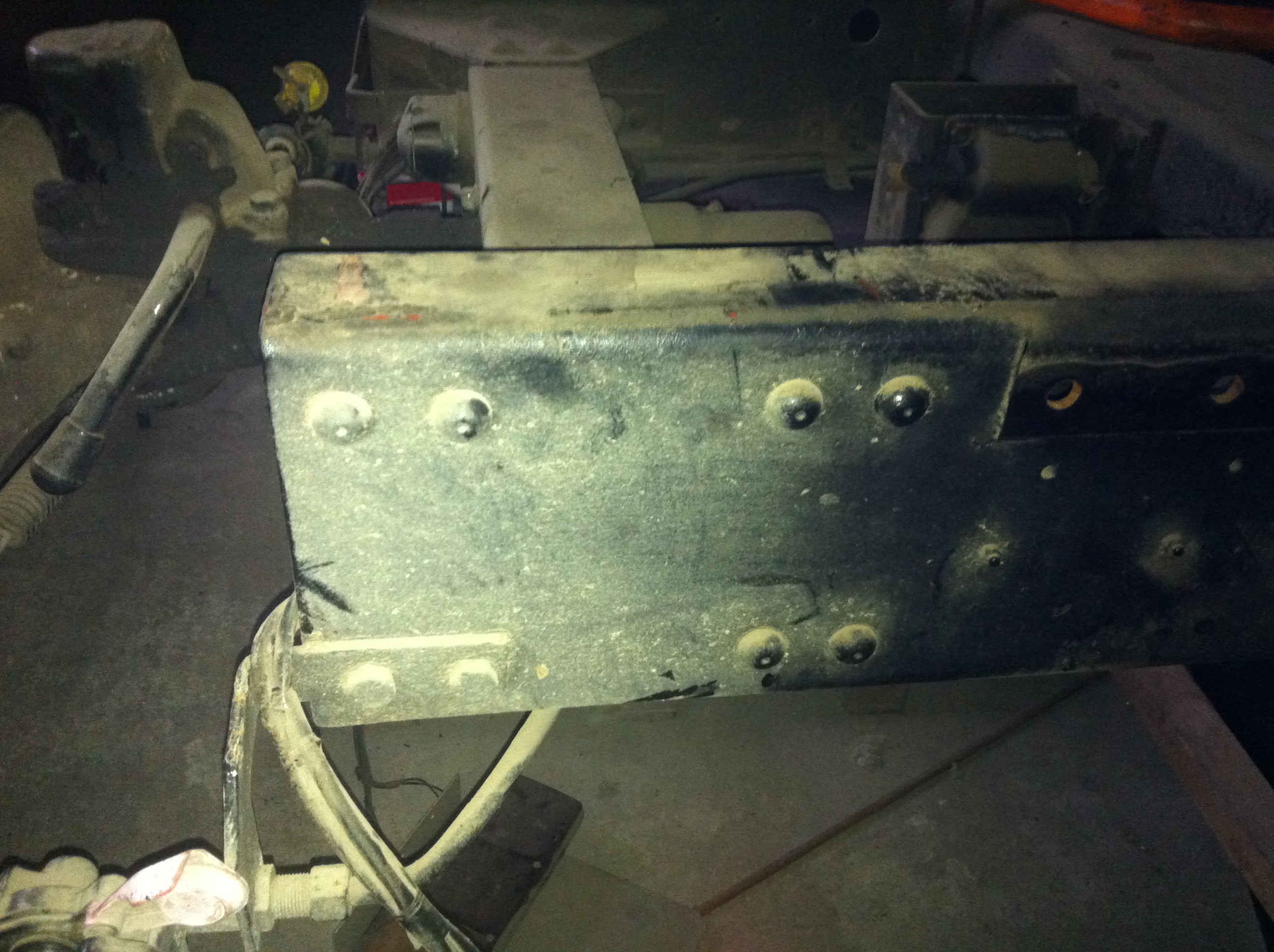

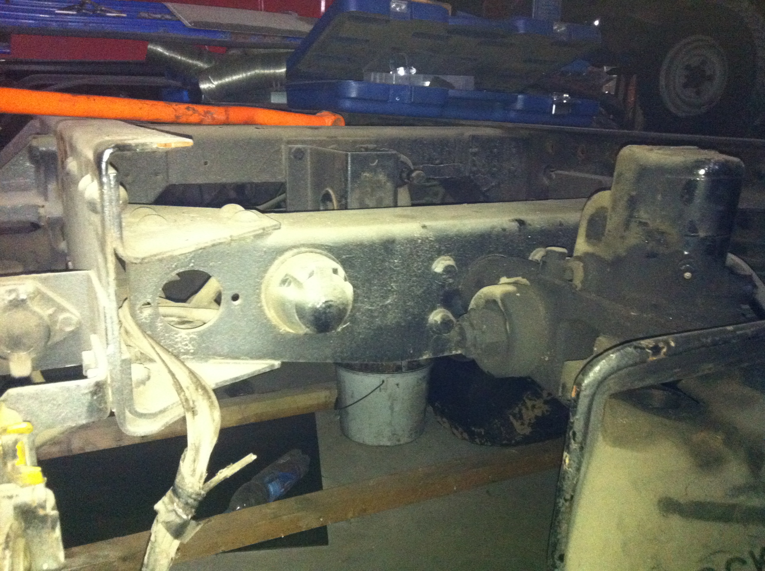

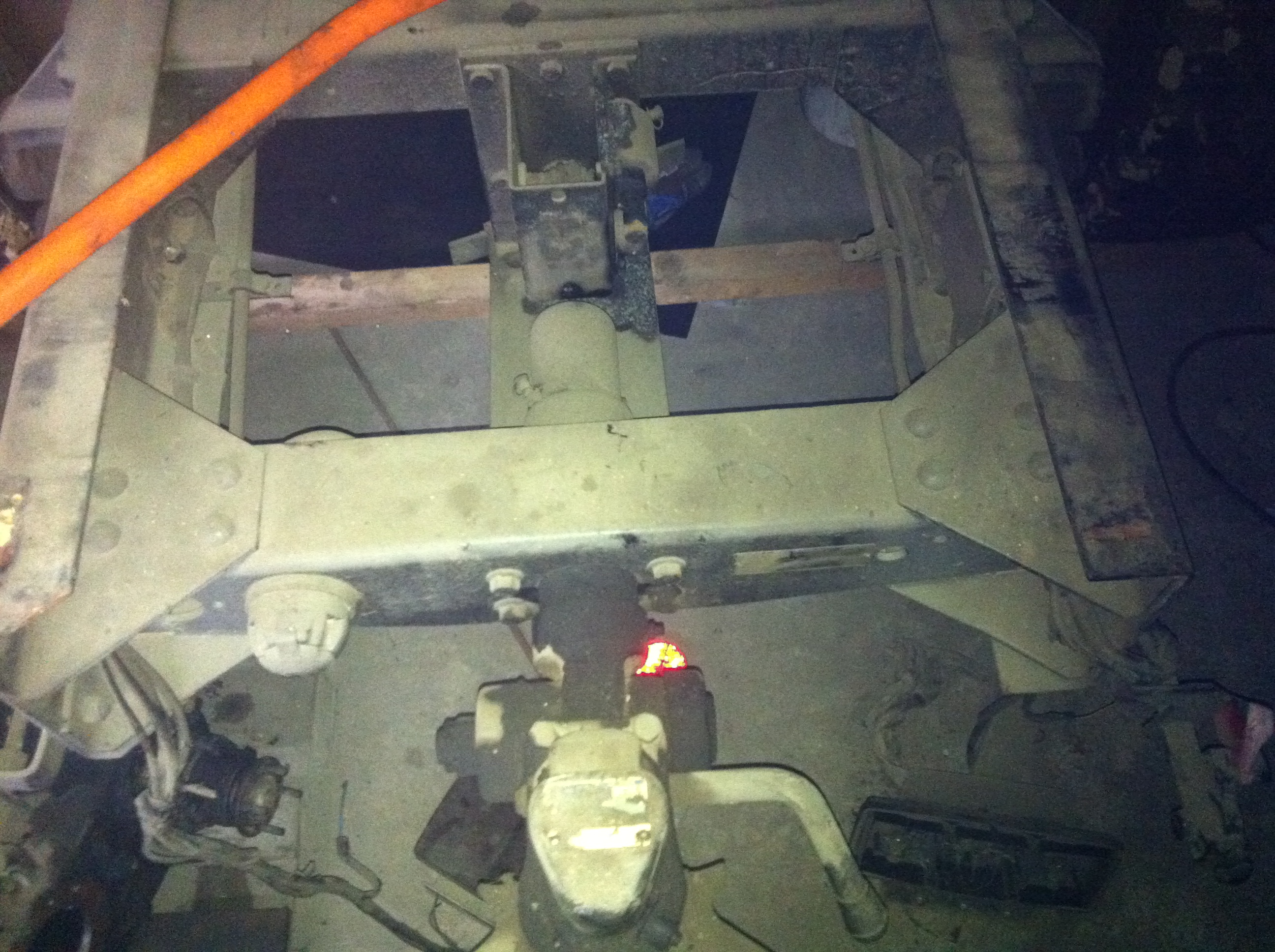

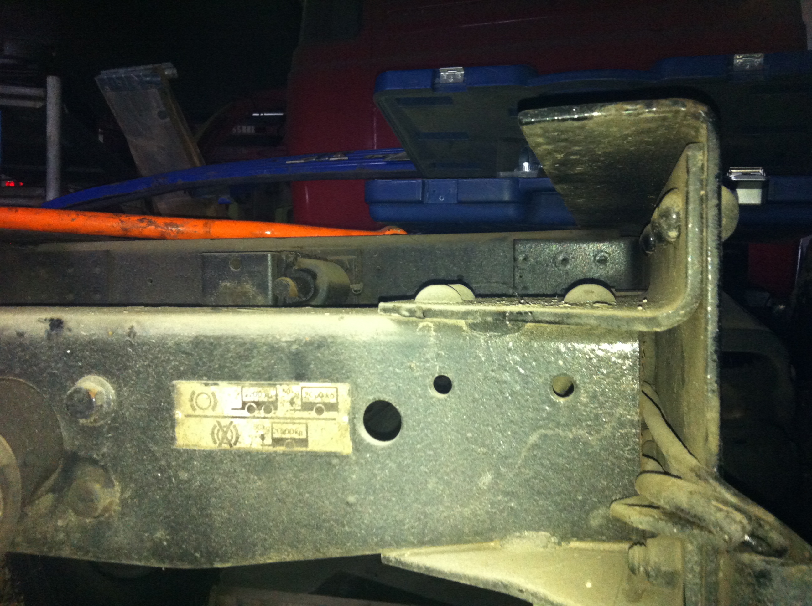

Re: Anhängelast Magirus 130 D9
#9 Beitrag von OliverM » 2011-09-04 19:37:51
Hier die versprochenen Bilder

Beiträge: 16375
#11 Beitrag von lura » 2011-09-05 23:22:38
Sieht so aus, als wäre die Traverse nach vorne mit der vorletzten Traverse verbunden.
das ist mehr als bei der Feuerwehr. Die TRaverse ist eingenietet, beim LF 16 ist sie nur geschraubt.
