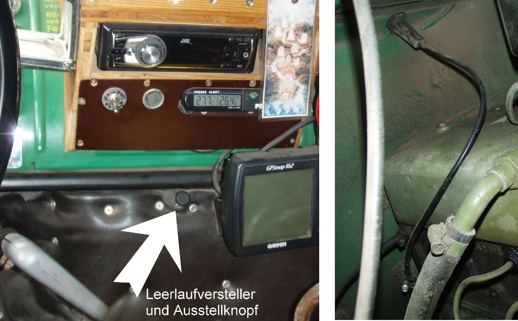

unser Leerlauf- bzw. Aussteller bereitet Kummer. Ein kleines Bauteil mit großer Wirkung.
Außerdem: So schlecht, wie man motorseitig an den Zug rankommt, frage ich mich fast, ob hier eine Fehlkonstruktion vorliegt ;)

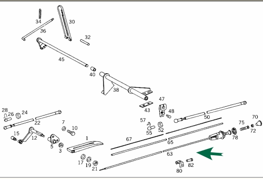

In der EPC habe ich angehängtes Bild mit folgender Teilenummer gefunden:
A 352 300 14 07 DRAHTZUG (€ 49,47)

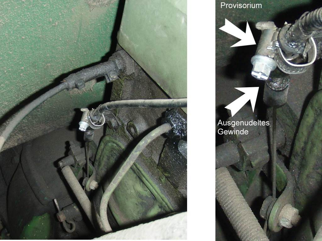

Am unteren Ende ist das Gewinde für die Feinjustierung ausgelutscht. Der Zug lässt sich nicht einmal ausreichend stramm einstellen, dass es für das Standgas reicht.
Die Schlauchschelle konnte erst einmal helfen.
Allerdings müssen wir noch 15.000 km nach Hause fahren und spätestens, wenn wir in kältere Gefilde kommen, auch mal die Leerlauf-Drehzahl erhöhen.

Froschkönig hat geschrieben:In der EPC habe ich angehängtes Bild mit folgender Teilenummer gefunden:
Nur bin ich mir nicht sicher, ob ich das richtige Teil in der EPC gefunden habe. Das Bild ist (mir) nicht aussagekräftig genug – handelt es sich um einen kompletten neuen Zug mit allem drum und dran ?

Hallo Till,
habe mir gerade den "Drahtzug" 352 300 14 07 für 57,51 Euros plus WMST gekauft. Die bei dir beschädigte Feinjustierung war nicht dabei. Das könnten vielleicht die Nummer 80 und 82 auf deinem Ersatzteilbild sein, eine Schelle 352 302 00 20 und eine Tülle 352 302 00 91. Vielleicht weiß das jemand noch genauer.

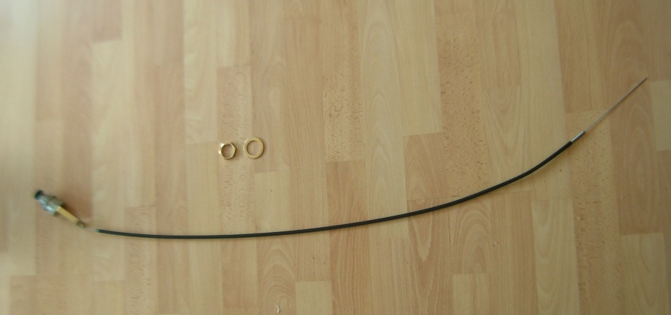

Ralf hat recht. Ich habe nun ein Bild von dem Drahtzug, aber da fehlt das Entscheidende :eek:

Froschkönig hat geschrieben:Bild
Hallo Till!
Sorry, aber bei meiner Antwort weiter oben vor einigen Wochen war mir nicht klar, daß Du die Hülse an der ESP suchst. Ich habe Dich so verstanden, daß Du den Bowdenzug suchst. Der ist in meinen Augen auch komplett ...
Die Gewindehülse sollte die Position 82 aus Deinem EPC-Bildchen sein:
A 318 302 00 91 - Tülle - 0,81 EUR + Mwst. (lieferbar)
