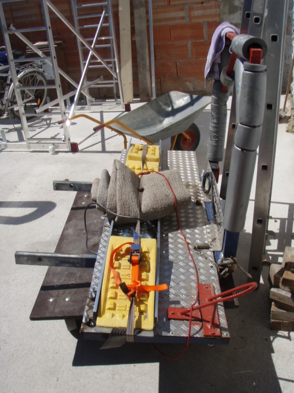

#8 Beitrag von Beule » 2010-07-16 11:30:15
hallo,
also ich hab das mal so gelöst,
vorderrad kommt in die rote aufnahmen, wird dann mit spanngurt nach unten gezogen,
dann ist da noch mein bügel der ist hinten und daran wir sie dann gezurrt,
der bügel ist abnehmbar damit ich meine hecktüren aufmachen kann ohne die bühne abzubauen,
gruß joe

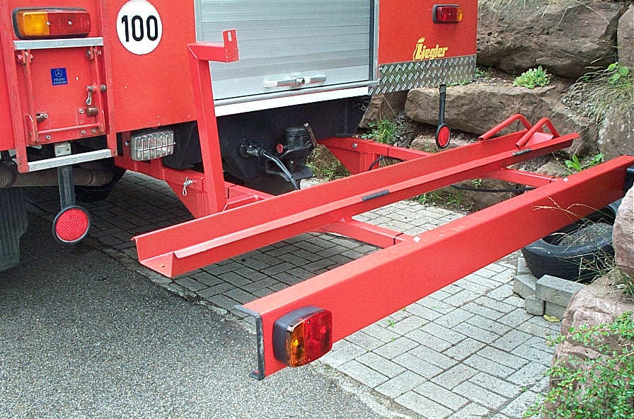

#9 Beitrag von captain T » 2010-07-16 13:02:54
vorne das Rad rein, der Bügel links ist die Haupthalterung passend zum K 125 Rahmen und dann noch die Spanngurte rüber.
viele Grüße
Captain T
