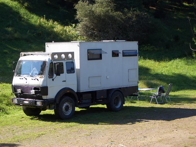

Hi Tho,
Wir sind zwar noch in der Aufbau Phase, aber auch wir sind mit 2 Kids & einem Hund unterwegs.
Wir haben einen MB 917 AF mit einer Fernfahrer Kabine. Somit können die Kids vorne mit in Kabine mitfahren.
Wir haben unseren Radstand auf 4,00m strechen lassen und haben somit einen 4,6m Koffer + 40cm Alkoven nach hinten. Damit liegen wir Gesamt länge 7,22cm. Wobei für eure Ziele würde ich versuchen unter 7m zu bleiben (fähren usw).
In etwas Zeit werden wir oben auf das Dach ein Zeltdach aufbauen, wo die Kinder dann schlafen können.
Bilder siehe hier.
Click hier
Bei frage schreib mir einfach ne mail.
Mike

Hallo Tho
Wir sind auch zu viert. 2 Erwachsene + 2 Kinder 5 + 13 J.
Ich hatte wie Du immer nach einer kurzen Doka Ausschau
gehalten
War nichts vernünftiges dabei.
Für uns war ein Aufbau mit 5 Meter Länge wichtig, damit jeder
einen festes Bett hat. Ich habe keine Lust auf ständiges Betten umbauen.
So ist es bei uns ein Steyr 12M21 mit mittellangen Fahrerhaus
geworden.
Die Sitzbank habe ich in Abstimmung mit dem TüV so umgebaut, das ich nun 2 zusätzlichen Sitgelegenheiten für Kinder habe.
Der kurze passt noch hinter den Beifahrer und unser große
Tochter sitzt nun mittig daneben auf dem Thron
Als nächstes wird noch ein großzügiger Durchgang in den Koffer
verwirklicht und zwei zusätzliche Sitzmöglichkeiten eingebaut um auch eine räumliche Trennung der beiden im Notfall
zu ermöglichen.
Puppertät andere nennen es Baustelle
Man weiß ja nie, wie lange die Kinder mitfahren und dann hat man ne Doka und fährt zu zweit.

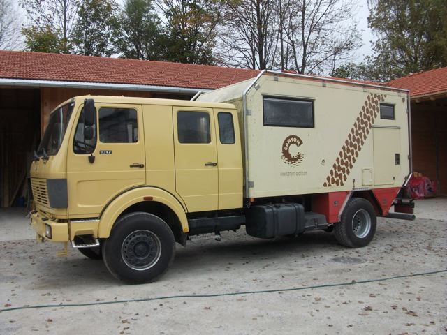

@Canyon Wow wie groß ist denn der Radstand jetzt? 4,75m? Nicht das der in der Mitte "durchhängt"
Zuletzt geändert von Rocnar am 2010-10-28 10:53:40, insgesamt 1-mal geändert.
Das mit dem Aberglauben ist so eine Sache. Ich kenne keinen der sein 13tes Monatsgehalt zurückgegeben hätte.
Radstand
Radstand 4,60 m
Ich finde die Vorgaben echt schwierig zu lösen, wobei dass hier ja
eindeutig ne super Lösung zu sein scheint.
Wir sind auch zu Fünfen, 2 Erwachsene und 3 Kinder. Ich habe genau
so wenig Lust wie Bad Metall, jeden Tag die Betten zu bauen.
Ich stelle mir etwa so in deiner Art Canyon vor.
Hast du den Radstand selber verlängert und wie ist denn deine Aufteilung in der Wohnkabine gibt es da Bilder.
Ich wäre sehr interessiert hat deinem Ausbau

was habt ihr für Fahrerfahrungen mit diesem langen Radstand gemacht?! Ich bin mal einen Frontlenker mit 4,8m Radstand gefahren; der war quasi nicht mehr "wendungsfähig" - soll heißen, man kam auf Grund des ultralangen Radstandes kaum noch um eine normal geschnittene Kurve. Somit meiner Meinung nach nicht mehr alltagstauglich.
(Ist der selbe Effekt wie bei den Rundhaubern: 3,6m Radstand fährt sich auch deutlich angenehmer als der 4,2m Radstand.)
G
Ch.
G
Ch.

Erfahrungen langer Radstand
kurze Info zu den Anmerkungen
- Wendigkeit Radstand:
natürlich werde ich mit dem Radstand nie die Wendigkeit eines 360er Radstands erreichen. Aber dieser Nachteil war uns im Vorhinein bewusst, dafür haben wir andere Vorteile. Ich komme aber noch um jede Kurve und bei schmalen Einfahrten muß ich halt mal mehr in den Rückspiegel schauen. Unser Konzept ist das Reisen mit Platz in einem Allradfahrzeug, kein Trucktrail und Dünenklettern. Wenn ich mir anschaue auf welchen Straßen in der Welt ich LKW's mit ähnlichen Radstand, ohne Servo und Allrad getroffen habe, denke ich eher drüber nach meine Fahrkünste dem Fahrzeug anzupassen, wie das Fahrzeug meinen Fahrkünsten.
- Aufbau:
Bilder hierzu gibt es nicht, da ich die Kabine nach Jahren der Benutzung fast vollständig entkernt habe und neu einrichte. Dabei planen wir folgendes:
- großer Durchgang
- Sitzen und Essen am großen Tisch im Fahrerhaus (dann können die Kinder auch mal ins Bett und die Großen noch zusammensitzen
- 2 Doppelbetten 190 *120 übereinander (eng, geht aber)
- mit den Kindern haben wir beim Langzeitreisen warmes Wasser und eigene Toilette schätzen gelernt, kommt also wieder rein
- auf eine extra Dusche werden wir verzichten, haben wir nie gebraucht
- ansonsten fliegt alles an überflüssiger Technik raus, haben da mal ziemlich viel drin gehabt und kaum was davon wirklich gebraucht
- Radstandsverlängerung:
- Aufbau:
- großer Durchgang
das Fahrzeug hatte schon die Radstandsverlängerung als ich das Fahrgestell gekauft hatte (wurde von http://www.enfatec.de gemacht). Ich war allerdings vor dem Kauf schon in meinen Überlegungen so weit mir einen 1017 Doka zu kaufen und eine Radstandsverlängerung durchführen zu lassen. Hatte damals auch mit verschiedenen Firmen Kontakt. Evt, hab ich auch noch Infos, falls Interesse kann ich die noch mal raussuchen.
