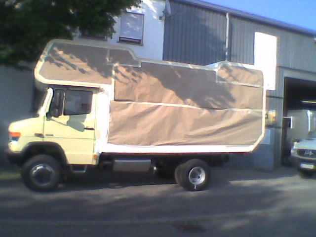

Übrigens, so sah er gestern abend aus (hatte leider nur die Knipse aus dem Kaugummi-Automaten dabei):
Eckleisten am Koffer fehlen noch, außerdem abgeklebt, vermutlich zur Lackierung. Ein bißchen wird's also wohl schon noch dauern bis zum Einfahren.
