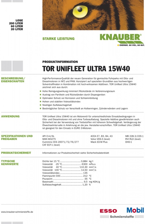

in meinen Iveco soll folgendes Öl: 15W40 bzw. BW O-236
nun habe ich die Möglichkeit folgendes Öl zu beziehen:
Was passiert evtl. mit den "alten Dichtungen" etc.?? :blush:

#2 Beitrag von Kami » 2010-06-16 17:12:59
was denkst du denn was die BW reingekippt hat...
die ham auch ein Stino 15W40 (wenn nicht ein 10W40 weils grad da war) reingekippt.

#3 Beitrag von nordlicht » 2010-06-16 19:26:44
Hallo Henry,
Dieses API CL 4 Oel passt schon für den 913 er Motor.
Das wird auch vom Deutz Service dafür eingesetzt.
Die Dichtungen sind okay für dieses Oel.

#4 Beitrag von Wüstling » 2010-06-16 20:34:58
ACEA B3 ist für den 913er Turbomotor geeignet.
Diesen Motor habe ich auch, habe aber reines "Dieselöl" drin, d.h. nicht für Benziner geeignet.

#5 Beitrag von ingolf » 2010-06-16 20:42:58
als unsere Motoren entwickelt wurden, dachte noch niemand an so viel Additive, wie heute im Öl sind. Das simpelste Baumarkt 15-40 erreicht die Anforderungen von damals.

#9 Beitrag von Filly » 2010-06-16 23:21:40
Ich verstehe nicht die immer wieder kehrenden Aussagen, daß da jedes Öl passt.
Der Iveco ist ein Auto aus den 80ern. Der Motor gehört auch zu den eher neueren Luftgekühlten und hat außerdem nen Turbolader (Entwicklung aus den 70er Jahren).
Man sollte ihn also nicht mit nem Hanomag oder Mercur vergleichen...
Die API Klassen sind ein guter Richtwert. Was die Auflistung von RandyHandy aber verschweigt sind die Einführungsjahre der Normen:
API CD ist von 1955
API CE ist von 1987
API CF ist von 1994
Für meinen 413er verlangt Deutz dem Alter antsprechend ein API CD Öl. Zur Zeit hab ich aber ein CH-4 drin, weil ichs zufällig für 2 € pro Liter bekommen habe. Damit war es billiger als ein Öl aus dem Baumarkt (wo das billigste tatsächlich nur API CD erfüllt).
Was will ich eigentlich sagen?
Achte darauf, daß du ein rein mineralisches Öl nimmst. Dem Entwicklungszeitraum des Motors entsprechend solltest du mindestens API CD Öl nehmen. Wenns höherwertig ist, macht das nichts. Aber gibt nicht unnötig viel Geld aus.
Und ganz wichtig: Frag hier im Forum nie wieder nach dem richtigen Öl. Damit löst du nur einen Glaubenskrieg aus und bist hinterher kaum schlauer :D

#10 Beitrag von Uwe » 2010-06-17 8:40:30
der 913er hat sicherlich auch nichts gegen ein synthetisches oder teilsynthetisches Öl ;)
Aber wie schon gesagt, das Motorenkonzept ist hinreichend neu, als dass man sich Gedanken über Dichtungsverträglichkeiten machen müsste.
Das von Henry genannte Öl ist sicherlich tauglich, es übererfüllt die Anforderungen. Ob ein ausreichendes Öl günstiger ist, muss Henry aber selbst beurteilen ;)
In unseren Luftkühlern fahren wir ein günstiges 15W40 API CF - macht seit Jahren keine Probleme...

#11 Beitrag von AL28 » 2010-06-17 10:19:54
Warum schüttet ihr in eure LKW nicht einfach das Öl rein , das
A: Vorgeschrieben ist !
B: Wen es nicht zu bekommen ist , eines was den Motor nicht schadet .
So einfach ist es .
Ich habe bei Motorenöl noch nie ein Problem mit Dichtungsverträglichkeit gehabt , oder auch nur davon gehört .
Das ist hier das erste mal .
Bei einen Hanomag zerstört auch kein 0W-30 Die Dichtung sondern fließt gemächlich daran vorbei , und es ist wie bei allen undichten Dichtungen , das wen sie mal undicht sind , nur noch in der Regel mit Erneuerungen zu dichten sind . Aber die Dichtung wird nicht aufgelöst oder ähnliches . :dry:
Die Unterschiede vom Öl sind die Aufnahme von Drücken und Scher Stabilität . Auch ist die Viskosität und die Aufnahme von Schwebestoffen für den Motor wichtig .
Da kommt es darauf an , auf was der Motor für ein Öl ausgelegt worden ist .
Es ist egal was für Zeitraum diese Spezifikation hatte , auch heute werden noch Seiten gesteuerte Motoren gebaut die wunderbar mit einen Einbereichsöl zurecht kommen und es wichtig ist , das die Schwebestoffe in der Ölwanne abgelagert werden können .
Es ist den Motor auch scheißegal was das Öl kostet , er will nur das richtige .
Es ist absehbar , das die öle die heute noch günstig sind in 10 Jahren die teuren sind , weil nicht mehr so viel gebraucht wird davon . Deswegen , kann ich 2020 auch nicht bei den 20% Wochen im Praktiker das nun billige 0W-20 für den AL28 kaufen .
Achja , ja , ich würde das Öl bei deinen LKW verwenden .
