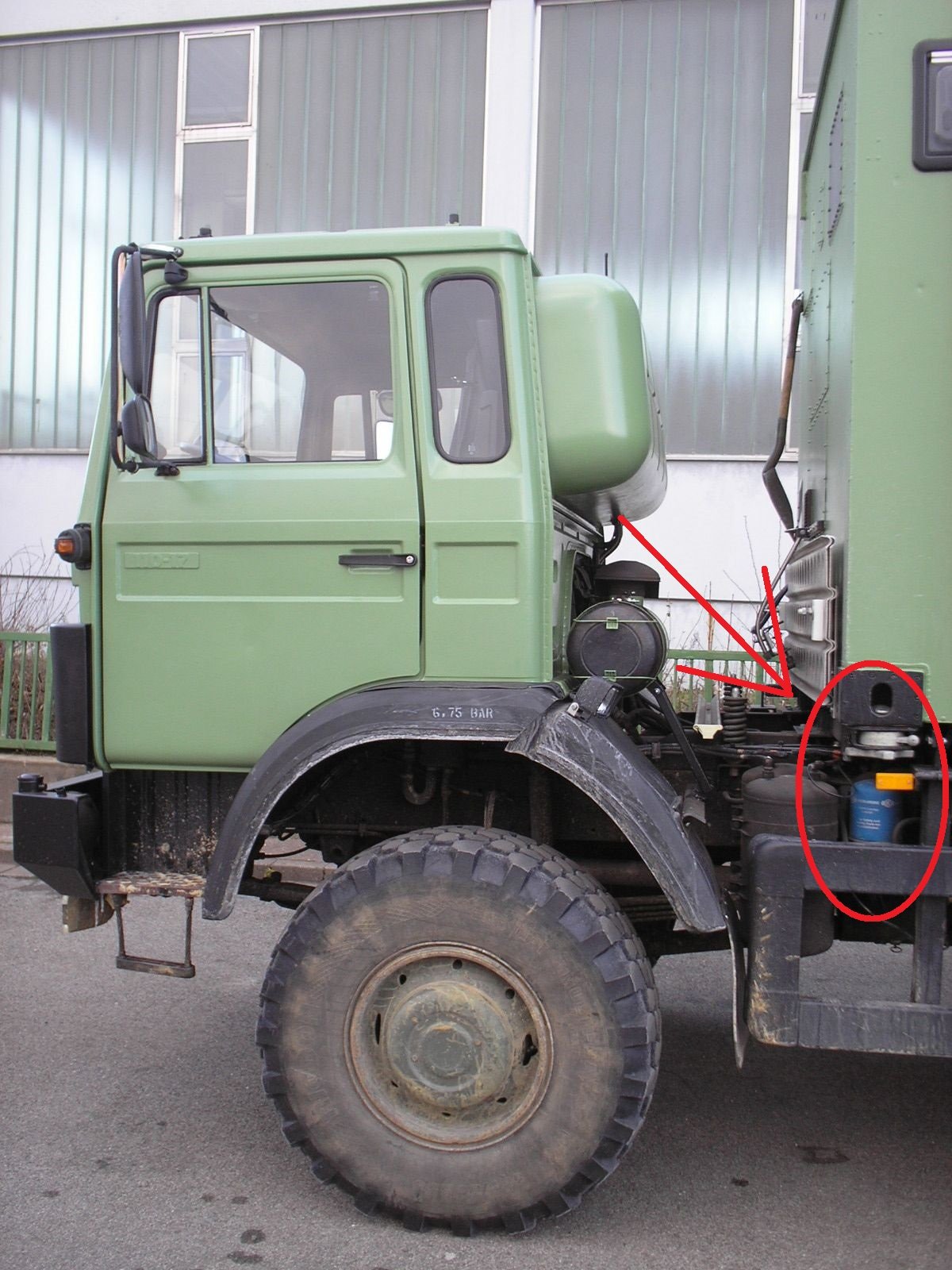

wo sitzt die Patrone genau?
Magirus 110-17AW 4x4 DoKa
EZ: 09/1991
121.000km
MarkusG
Beiträge: 1213
Wohnort: Franken
Re: IVECO 110-17 Lufttrockner
#6 Beitrag von MarkusG » 2020-03-02 22:01:46
hier
