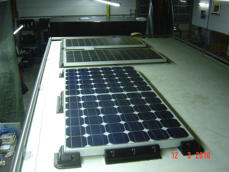

ich habe schon mehrmals mit Sika 252 Solarpanelhalterungen verklebt. Ich kann Dir nur dazu raten erst den Cleaner für die Oberflächen und dann den Primer zu verwenden. Die Verklebung wird es Dir danken. Natürlich hält Sika auch so auf einer fettfreien Oberfläche gut, aber wenn Du das Zeug schon hast?
Den Primer auf beiden Seiten auftragen und wie du schon sagst ca. 30 Min ablüften lassen (geht auch länger) und dann Sika drauf. Schicktdicke 3-5mm, das ist wichtig. nicht durch Klemmen oder verschrauben die Schichtdicke zu dünn pressen!
So hält die Verklebung wirklich bombig!!

die Solarmodule würde ich nicht aufs Dach kleben, weil sie von einem geringen Abstand zum Dach (Hinterlüftung) deutlich profitieren. Direkt aufgeklebt kann die im Modul erzeugte Verlustleistung (Abwärme) nur noch schlecht an die Umgebung abgegeben werden, das Modul wird deutlich wärmer als die Umgebungstemperatur. Folge ist, dass die Modulspannung mit zunehmender Zellentemperatur abnimmt, damit fällt auch die Leistung, die das Modul maximal abgeben kann.
Von der Klebverbindung her sehe ich keine Bedenken die Module mit einem geeigneten Sika und richtig vorbehandeltem Untergrund zu befestigen, jedoch würde ich dafür einen UV stabilen Sika nehmen, der kostet zwar etwa das doppelte, ist für Anwendung unter voller Sonnenbestrahlung aber besser geeignet. Für die Fenster ist der billige Sika sicher genausogut, da man die Seitz am besten nur von innen verklebt.
Die Klebefugen sind zwar je nach Kleber überlackierbar, der Lack reisst aber mit der Zeit, da er nicht so elastisch ist wie die Klebenaht...jährliches Nachpinseln ist vorprogrammiert

lkw-allrad hat geschrieben:Warum verklebt man Solarpanels :lol: :wack:
lesen/vorteilsgleichung...
Moe hat geschrieben:mit Sika 252 Solarpanelhalterungen verklebt.
hi Timo,
die schlossschraubenverbindung sollen doch dicht werden, die klebekraft des sika252 (252 uv=mit uv schutz) ist doch zweitrangig und damit auch die schichtdicke.
...oder willst Du mit dem sikka die schlossschrauben am drehen hindern weil der bvierkant im gfk schon marode ist?
das sika soll das schraubenloch bzw. die gewindegänge abdichten.
also schön ins loch suppen, schlossschraube rein so das ein schöner dichtteller entsteht feddich...
dann hände abkratzen, haare waschen, flecken von der hose und vom autositz usw...was halt so zum sikka-job dazugehört :D
auf diese weise habe ich meine solarpaneelhalter geschraubklebt(sorry @ lkw-allrad) und nach 9 jahren ist noch kein wasser reingekommen.

Naja, eigentlich sollen se ja nicht direkt aufs Dach montiert werden...... Hinterlüftung ......
Und da gibts nichts besseres und schnelleres als die Haltewinkel zu verkleben.....
Kann ja nicht so schlecht sein, wenn millionen Platten so montiert sind... :angel:
Plattenwechsel unproblematisch in jeder Größe.... Zeit ...... 5 min.

Unsere Module sind aufs Dach an Winkeln(vormals sogar ALU..) geschraubt,
da ich gerne auch an Umbau/Rück/Ausbau weiterdenke.
