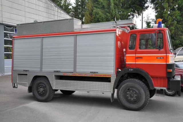

hier meiner
da sollte mal in den nächsten Jahren ein LAK oder sonst was drauf.
Mir gehts hauptsächlich um die Verschraubungen wie im ersten Bild.
Thema fixe Verschraubung mit Führerhaus oder Stossstange
geht mir eingentlich nicht unbedingt um meinen expliziten Feuerwehraufbau, der kommt eh mal weg, sondern eher um künftige Aufbauten

ein MAN-KAT hat im Gegensatz zu Deinem IVECO einen verwindungssteifen Rahmen, sprich die Verwindung des Rahmens bei Achsverschränkung ist auf ein Minimum reduziert.
Der IVECO hat einen verwindungsweichen Rahmen, der Aufbau sollte nach Möglichkeit also so gelagert werden, dass sich die Rahmenpfofile unter dem Aufbau noch verwinden können. Ob dies bei der Konstruktion des 80-13 auf Deinem Bild berücksichtigt ist, vermag ich nicht aus der Ferne beurteilen.
Die hier üblichen LAK-Lagerungen bestehen aus einer fest verschraubten hinteren Traverse mit Containerlocks und einer als Wippe ausgeführten vorderen Traverse. Diese Konstruktion entspricht dem Original. Allerdings sollten Astabweiser so nicht fest mit Koffer und Stoßstange verschraubt werden. Die Forensuche sollte etliche Beispiele zu Tage fördern.

Auf dem Bild meine ich zu sehen, daß das Fahrerhaus nicht belastet ist, also der Dachträger die Last über die Stoßstange auf den Rahmen leitet. Hinten am Koffer stützt sich die Konstruktion an "Schuhen" ab, die vorne am Koffer verschraubt sind.
Nun mutmaße ich , daß der Dachträger in den Schuhen nur aufliegt und im Verwindungsfall nach oben ausweichen kann.
Zum Kippen des Fahrerhauses scheinen tatsächlich Gelenke gleich über der Stoßstange vorgesehen zu sein. Somit klappt zuerst die Dachträgerkonstruktion und danach das Fahrerhaus nach vorne.
Blöd ist diese Idee nicht!
Meine Bedenken sind, daß den Vibrationen und Rahmenverwindungen beim Fahren die Verankerungen am Koffer auf Dauer nicht gewachsen sein könnten. Aber diese Diagnose leite ich nur aus der Betrachtung des Fotos her.

ja bei gaaaaaanz genauer Betrachtung des ersten Bildes habe ich jetzt gleich oberhalb der Stosstange die Genlenke gefunden.
aber das diese Abstützung am Koffer lange hät bezweifel ich, obwohl ich noch recht unwissend bin was die Montage anbelangt...
naja ich denke wird keine Lösung für mich sein.

hast du auch geguckt, ob der Dachträger in den Schuhen am Koffer lose aufliegt und wie leidensfähig die Befestigung insgesamt ist?

Ja richtig der Blaue war ein Netzfund den ich als Beispiel genommen habe
Der rote unten ist meiner.
Was ich gesehen bei mir ist es der Hilfsrahmen an beiden Seiten mit 2 (also total 4) Verschraubungen verschraubt ist.
Es sind beide im Hinteren drittel soweit ich gesehen habe.
Villeicht genügt das ja um trotzdem Verwindung zu zu lassen. Ich behaupte aber ohne es genaui zu wissen, das sich da nicht mehr sehr viel verwindet.
