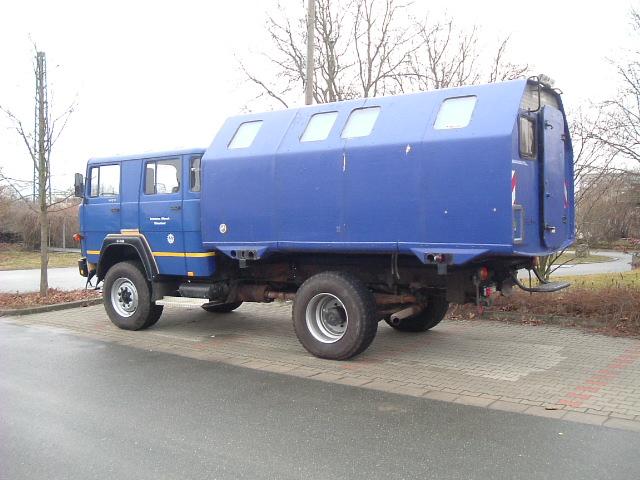

Wurde schon gemacht ... der Überstand ist aber nicht jedermanns Sache ... und aussehen tuts auch wie Arsch und Freidrich.

Wie gross ist der Überhang denn dann so in etwa?

hat jetzt der Friedrich nen schönen Allerwertesten, oder harmonieren einfach Po und Fritz? :ninja:
Wie auch immer: Mit gefällt´s! :dry:

Mir auch der 170er der beiden ist erste Sahne, aussen wie innen.

Eine Seitenansicht wäre gut um den hinteren Überhang wirklich beurteilen zu können ... A & F gilt dann wohl doch eher mit der langen Feuerwehr Doka.

mit dem originalen 3,8 m Aufbau hat der THW-170er ca. 1,9 m Überhang. Der LAKII ist 40 cm länger, also werden es ca. 2,3 m Überhang.
Da die Koffermitte somit hinter der Hinterachse liegt, wirkt das auch manche Geschmäcker halt etwas unstimmig ;)

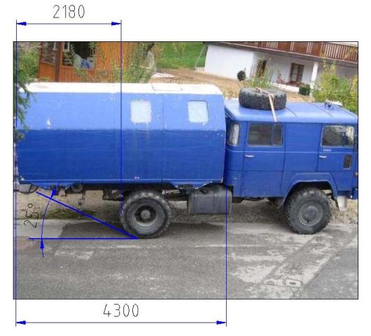

...mit der großen Kabine hat Ulf mehr als recht. Im übrigen liegen dann mehr als 60% des Radstandes im Überhang. Mit der kurzen Staffelkabine geht es, ist aber trotz allem nicht der optik Hammer.
Blick mit langer Kabine...
Kurze Kabine.
Ich find Ihn aber trotzdem schön!

Iss die Doka denn nötig ???? in der Kurzen sprich Einzelfahrhaus sieht das Ganz mit LAK richtig Klasse aus !!!!Und der Überhang iss auch erträglich weil bündig
Nur so nee Frage
