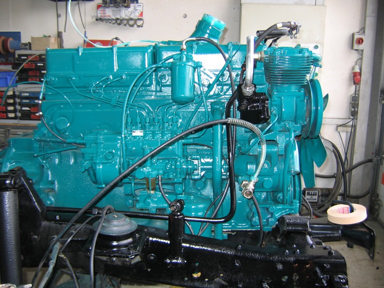

Ich weiß nicht, ob es besonders aussagekräftig ist, doch so sah der
Motor OM 360 nach der Überholung aus.

Kawajojo hat geschrieben:Ich weiß nicht, ob es besonders aussagekräftig ist, doch so sah der
Hm... Bitte jetzt nicht falsch verstehen: Wieso wird im Baumaschinensektor denn immer über alles (egal ob Rahmen, Getriebe oder Motor, Kabel, Schläuche, Rohre, Schrauben) kreuz und quer drübergespritzt? Für mich ist hier nimmer nachvollziehbar, was gemacht wurde!
Also ich würde so ein Teil keinem als "überholt" abkaufen... :(

#21 Beitrag von Kawajojo » 2007-12-14 12:41:29
Hallo Stefan,
ich versteh vollkommen, was Du meinst, doch angesichts der Tatsache, dass der 1519 komplett restauriert wurde, wollte ich die inzwischen nicht mehr sehr ansehnliche Farbe auch so nicht lassen und habe den Motor deshalb an all den Stellen, an denen sich auch schon davor Farbe befunden hat, lackiert.
Ich denke, Du kannst mir zustimmen:
Johannes
If you don´t try, you will never know....
Die meiste Zeit geht dadurch verloren, dass man nicht zu Ende denkt (Alfred Herrhausen)

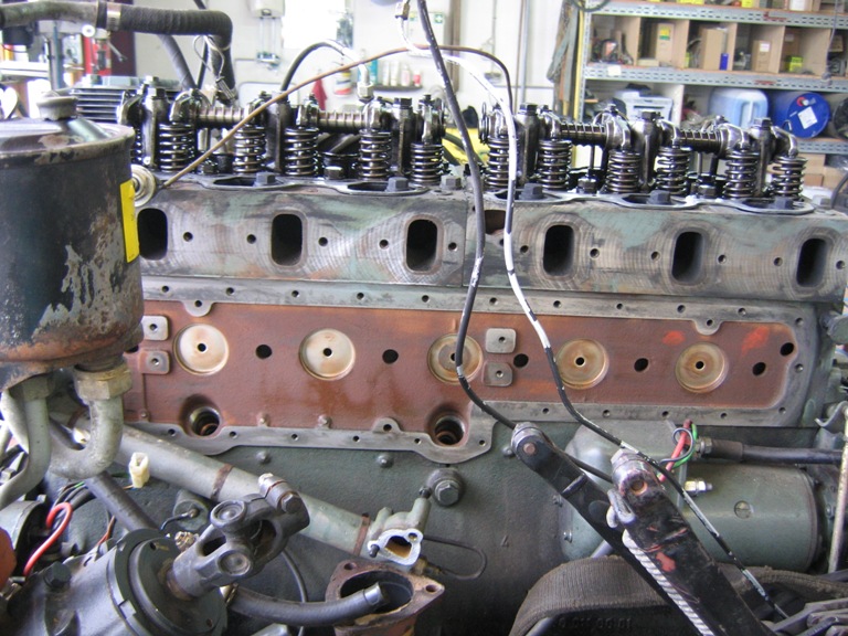

#22 Beitrag von mbmike » 2007-12-14 13:17:14
hi,
der Kopf bzw. die Köpfe sind ja interessant - DOHC quasi :D (aber auch wirklich nur quasi!!!!! was heißt Kipphebelwelle eigentlich auf englisch?) Geil! Zwei Köpfe aber eine Dichtung?? Sehe ich das richtig?

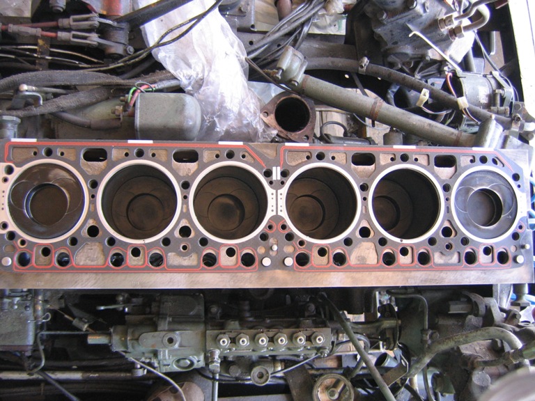

#23 Beitrag von Kawajojo » 2007-12-14 13:36:17
Du meinst Nockenwelle - camshaft. Ja, es ist eine durchgehende
Dichtung für beide Zylinderkopfblöcke. Die alte Dichtung war durch
durch das lange Stehen undicht geworden.
Johannes

#24 Beitrag von mbmike » 2007-12-14 14:03:59
Geil! Aber warum hat man dann die Dichtung nicht auch in zwei Teilen konstruiert?
z. Thema: Camshaft=Nockenwelle -> eben nicht! Das was da oben drauf zu sehen ist, ist die geteilte Kipphebelwelle (von der ich aber nicht weiß, wie sie auf englisch zu bezeichnen ist, siehe das Kleingeschriebene) und nicht die Nockenwelle. Daher nur: QUASI DOHC! Eigentlich müßte es daher heißen: Double Overhead Kipphebelwelle - DOHK! Selbst das wäre ja auch noch falsch, da es sich bei den echten obenliegenden Doppelnockenwellen um eine rechts und eine links handelt und nicht zwei hintereinander! (sollte nur ein doofer Joke werden... zugegebenermaßen ein wenig unverständlich!Sorry!)
Die Ähnlichkeit zum OM 352 find ich super-interessant.
Sehe ich das richtig, dass die Ventildeckel auch zweiteilig sind, aber nur durch den vorderen die Ansaugluft rein kommmt? D.h., dass es eine (feste?) Verbindung zwischen den beiden Ventilhauben geben muß? (das erklärt, dann vielleicht auch die einteilige Kopfdichtung?)
Ist ein wunderschönes Motörchen, bin ganz ... :wub: !
