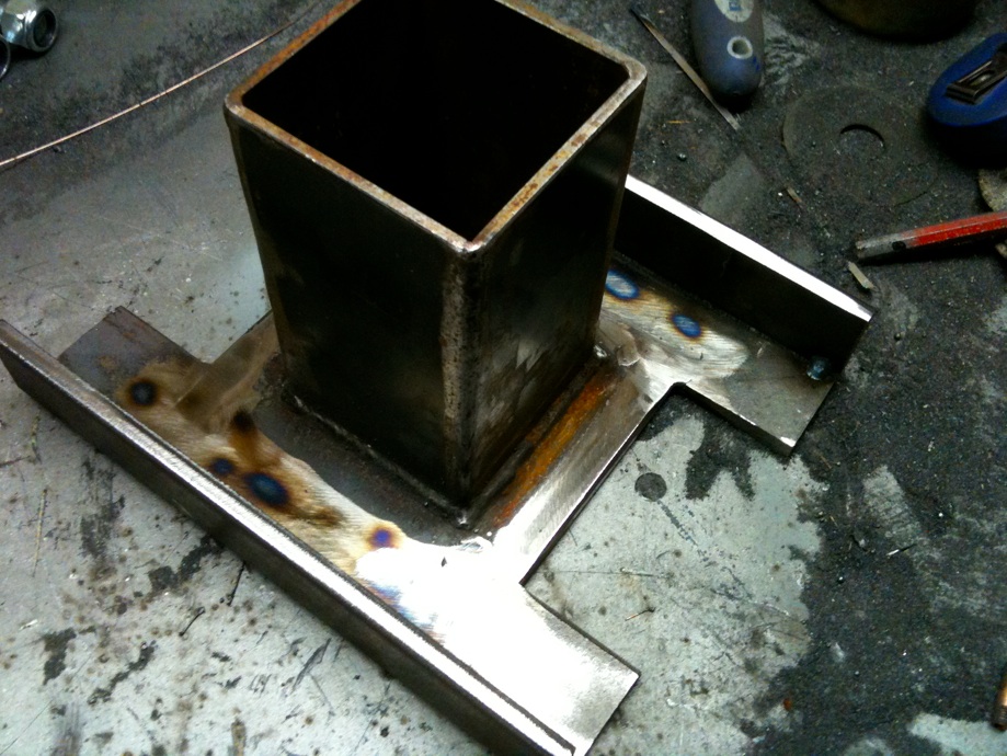

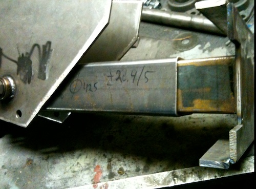

Liebe Leute,
Ich baue jetzt meine Rautenlagerung (für MB 1113); besteht aus Querträger, Drehlager und Rahmeneinlagen. Die Idee mit diese Rahmeneinlagen ist das die Querträger nicht nur über 4 Schrauben im Längsträger festgehalten werden aber zusätzlich auch noch über Form.
Ich habe die MB Aufbaurichtlinien noch Mal gut gelesen und jetzt habe ich statt vollfestes Vertrauen in meine Konstruktion 2 Fragen:
1- Die Richtlinien sagen das es nicht erlaubt ist zusätzliche Querträger einzubauen. Aber eigentlich wird das jetzt über Rautenlagerung doch gemacht. Wie verhält sich das mit einander?
2- Ich habe gemeint die Befestigungspunkte non-plus-ultra klug zu machen über die genaue Paßform (die passen haargenau im Rahmen). So kreiere ich auch noch ein Art von Verstärkungswinkel. Ist das aber erlaubt / ich lese das es zwischen Verstärkungswinkel etwas Freiraum muss geben (bei mir jetzt nicht). Vielleicht hat das zu tun mit der Tatsache das das Rahmen dann weniger flexibel wird, bewegungseingeschränkt wird?
Also, was meint ihr? Ruhig weiter bauen so oder doch nicht klug gedacht/gemacht?
Danke im voraus!
Harry
P.S. Mit Hilfe der Bilder wird es hoffentlich klar(er) was ich bastele:
edit: ich habe Dir mal einen Zeilenumbruch gekauft ;) Uwe
Zuletzt geändert von dutcharry am 2010-05-13 7:08:58, insgesamt 3-mal geändert.

Handwerklich sieht das super aus. Aber ich sehe in der Konstruktion Probleme:
1. In Sachen Passform in den Rahmen: Dieses begünstigt Rost und Gammel zwischen den eng anliegenden Bauteilen (Kapilarwirkung für Wasser). Außerdem ist es einfach schwerer zusammenzubauen. Zuletzt: Triffst du die Winkel an den innen abgerundeten kanten so, dass dort nichts anstößt und die Flansche sauber am Steg des Rahmens anliegen?
2. Wie schwer ist dein Koffer udn welche Last nimm das Festlager aus? Bedenke: Wenn der Koffer zur Seite kippt muss dieses Lager allein das gesamte Torsionsmoment stemmen. Ich würde die Konsolen länger ausführen udn den Rahmen von innen auf 70-100cm länge stützten damit die Längsträge nicht an der Stelle überlastet werden.
das Hauptproblem jedoch: Du verwendest Rohre als Querträger eines VErwindungsweichen Rahmens. Ein Rohr lässt sich nicht verwinden. Wenn es nun deinen Rahmen verwindet bleibt das Rohr steif. Im günstigsten Fall reißt es dir auf Dauer die Schruaben aus dem Rahmen. Insbesondere erzeugt diese Steifigkeit Ermüdungsbrüche welche erst auftreten wenn du in der Mitte von Afrika bist.
Ich schreibe das Ungern, aber die Konsolen musst du neu Konstruieren. Ein Vorschlag wäre ein offenes C-Profil (Oder ein Doppel-T-Träger), welches du in das Vierkantrohr steckst, dann ist das C verwindungsweich. Dieses C würde ich mit den Konsolen verschrauben, schweißen wäre mir an einem Kaltverformten C-Profil welches Verwindungsen mitmacht zu heikel...

@Felix: die Flansche liegen sauber am Steg des Rahmens an. Keine Ahnung wie schwer der Koffer wird (ich schätze Mal 2000-3000kg mit alles drum & dran?), wir laden ja keine Steine drauf. Mir ist noch nicht 100% klar wie dein Vorschlag aussieht aber ich studiere weiter drauf.
Mann-o-mann da bekommt man fast Lust eine einfachere Lösung wie Festmontage hinten- Zugfeder vorne zu machen...

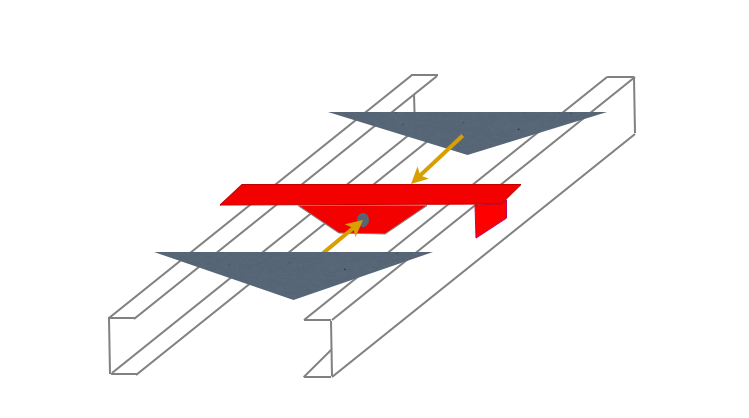

Vielleicht würde auch so etwas besser funktionieren:

Irgendwie gefällt mir da die mittlere Drehrichtung nicht so ganz.
Das sollte eigentlich so aussehen
Also um 90Grad gedreht.

das wichtigste wurde schon geschrieben.... auf jeden Fall muß auch ich sagen saubere Ausführung. Aber es muß Torsionsweich sein.
Eine Idee um die Teile zu retten: Säge einfach die Vierkantrohre längs durch!
Das klingt komisch, ist aber kein Spaß. Wenn man ein Rohr durch einen durchgehenden Längsschnitt verändert wird es ein offenes verwindungsweiches Profil, mit praktisch unveränderter Biegesteifigkeit. Also würde ich das Mittelteil einfach durch einen senkrechten Schnitt in 2 Teile teilen, dann sind es 2 C-Profile. An den seitl. Teilen ebenfalls die Vierkantrohre soweit wie möglich durch einen Längschnitt (oben oder unten) aufschneiden -> werden torsionweich, damit wäre m.E. das Torsionsthema ausreichend erledigt.

Habe selber auch daran gedacht, auch wegen die Ratschläge der andere Forumsmitglieder. Meiner Meinung nach wäre es dann aber besser 'nur' die Unterseite raus zu nehmen (also 1x C Profil machen). Zwei mal durchtrennen (2x C) würde bedeuten das die ganze Quertraverse ziemlich wackelig wird und auch das Drehpunkt das wahrscheinlich auf Dauer nicht überleben würde. Die Flanschen ebenfalls aufschneiden....hmmm....reicht es nicht die Quertraverse zu schwächen und die Ecken der Flanschen rauszutrennen damit die nicht knallfest über Form festliegen?

@dutchlärry
Entweder hab ich deine Zeichnung falsch verstanden.....dann korrigiere mich
bitte, aber ich bin der Meinung, daß dein mittlerer Quersträger in die
völlig falsche Richtung dreht.
Der mittlere Querträger sollte nicht nach rechts/links drehen, sondern nach
vorne/hinten.

ChristianAC hat geschrieben:@dutchlärry
vorne/hinten.
Stimmt! Meine Zeichnung war (vielleicht zu) schnell gemacht: es handelt sich um Querträger vorne/hinten.
