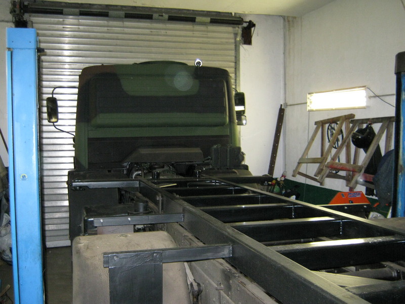

einen 1017 unter 7,5 t zu bekommen ist sehr wohl möglich. Man(n) muss sich halt etwas einschränken. Wenn dein 1017 von der BW ist würde ich (wenn es unter 7,5t sein soll) die Pritsche mit Hilfsrahmen runternehmen. Ich habe bei meinem 1017 den Hilfrahmen draufgelassen. Die 4-Punkt Lagerung hane ich mit einem neuen Rahmen aus 140X70 ? er vierkantrohr gebaut. Ich habe jeztzt mit leerer GFK-Kabine 6,6 t.
Wenn ich es nochmal machen müsste würde ich wohl die Federlagerung light bauen.. und evtl. den Hilfsrahmen entfernen
Ob ich unter 7,5 rauskomme weiss ich noch nicht, ist aber für mich auch nicht so entscheidend.
wischulte hier aus dem Forum hat auch Stabi und Hilfsrahmen rausgenommen und ist mit MABU-Kabine weit unter 7,5t....
