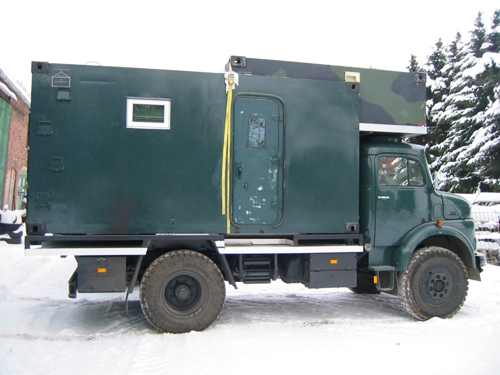

Die Rahmen sind aus mehreren Einzelteilen direkt in jede Kabine eingepasst. Ich habe bei einem Shelter die Tür samt Rahmen heraus geschnitten, verkleinert und als Seitentür wieder eingebaut. Bild
Es lohnt sich.

Bevor ich hier ungewollter Weise eine Grundsatzdiskussion lostrete, beantworte ich @burkhard die Frage nach den Fenstern: die Fenster sind von KTC aus Glas und gut, dolle Dinger
nun zur Frage ob es sich lohnt @cookie, ja was denn nur? eine Tür... mhhhh das stimmt so nicht, es sind zwei :cool: Türen im Shelter, ein originale am Heck (da bleibt sie auch!) und eine an der rechten Seite. Du möchtest meinen Maßstab wissen an dem ich Lohnenswertes bemesse?=das Herz sagt, ich hab's selbst gemacht genau so wie es mir gefällt :lol:. desweiteren hatte ich ehe gerade einen kleinen Shelter zerschnitten da war es eine nicht allzu große Überwindung die Tür auch noch zu transplantieren. Die Höhe war gut nur in der Breite hat sie verloren, ungefähr 1/3. Zwei Türen lüften schneller als eine, manchmal kommt man nur von der Seite an das Fahrzeug........ frei nach Pipi Langstrumpf: ich mach mir die Welt wie sie mir gefällt.

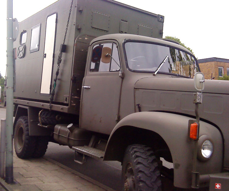

ich hab inzwischen auch eine! Mich hat´s gestört, dass die hintere Sheltertür den Anschlag rechts hat und so, wenn ich am Strassenrand steh, immer alle reingucken. Ausserdem kommt man durch die Seitentür besser rein.
So sieht´s aus:
War auch gar nicht teuer, die Tür hab ich ersteigert und aus Zeitmangel bei nem Wohnmobilladen in der Nähe einbauen lassen. Tür mit Einbau zusammen ca. 250€, fand ich ok.
Klar ist das ne Papptür, aber wer da einbrechen will, macht das auch so.
