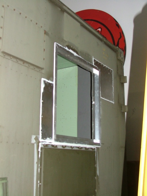

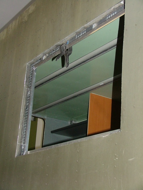

100mm dicke...
ganz wichtig, bevor du sägst nochmal darüber grübeln ob du evtl. doch ein Z-Profil reinmachen willst. Ich kenne keinen Fensterrahmen der diese Dicke schafft.
Mein Vorschlag wäre erstmal die Fenster zu besorgen und dann den kleinsten Rahmen auszusägen, vorher die Ecken mit langem Bohrer durchbohren. Dann die Stichsäge oder evtl Handkreissäge nehmen und für das Z-Profil die gewüschte Tiefe einstellen und aufgrund des bestehenden Fensterlochs das größere Profil schneiden, so das nur eine Seite diese mal durchgesägt wird und den Rest mit dem cutter vom Schaum abtrennen.
Schon hast du ein wunderschönes Z-Profil, kannst deine Scheiben versenkt einbauen und evtl auch ne Klappe vorne als Schutz montieren.
hier ein Bild.

Auf keinen Fall mit der Stichsäge mit superlangem Blatt schneiden. Das wird nix.. Ich würde die Methode von Rock bei 100mm doch sehr empfehlen..

Bei 100 mm Wandstärke würde ich auch ein Z-Profil montieren wollen...
