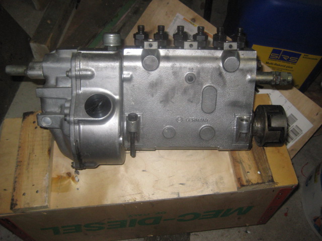

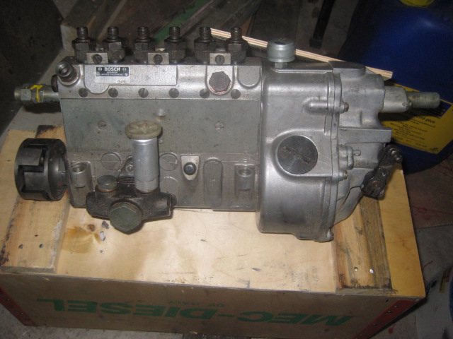

anbei meine Nr. Auf meiner Pumpe:
05112488
PE06A75B320RS1021
Scheint augenscheinlich zu passen, bis auf die fortlaufende Nummer gleich.
Müssten eigendlich noch Bilder austauschen, ob die identisch aussehen.

Beiträge: 4640
#13 Beitrag von Andy » 2010-04-20 22:58:26
Hai Peter,
anbei die Fotos.
