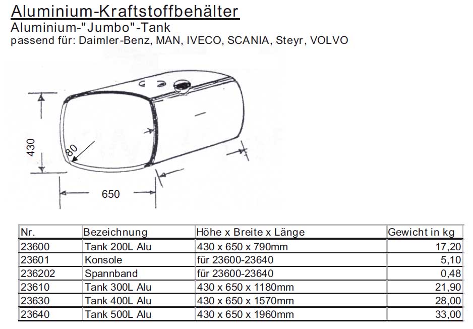

wie lang sollte/darf ein Dieseltank sein bzgl. Verwindung/Torsion (Fahrgestell 110-17 AW) sein? :angel:
Die bei "www.l-e-p.de" z.B. sagen ab Tankgröße 600 Liter werden 3 Konsolen benötigt!?
Wie groß darf/kann denn der Abstand zwischen 2 Konsolen max. sein ohne das hier eine wesentliche Torsion entsteht?
Mal angenommen ich entscheide mich für den 500 L Tank :blush: - hierbei denke ich wird es doch schwierig sein nur 2 Konsolen zu verwenden Aufgrund der Länge, Schwingungen etc.?
