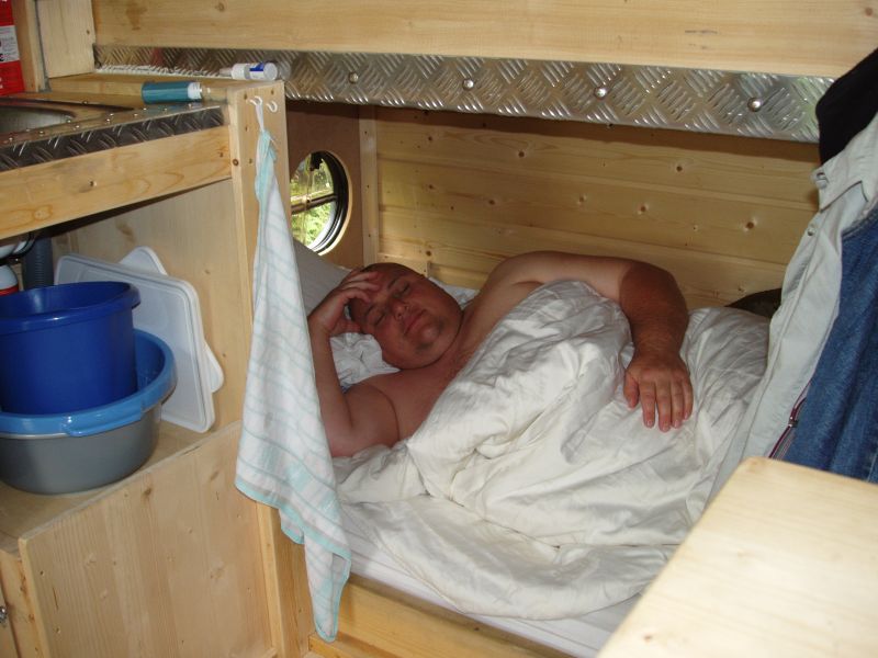

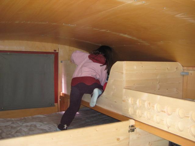

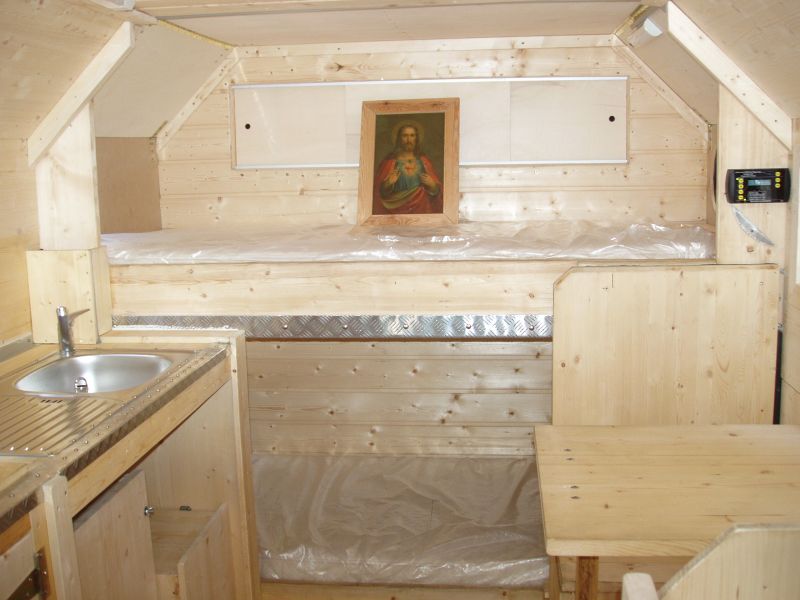

Überleg dir das mit der Dusche im Aufbau gut . Ich hab eine teuere und aufwendige Dusche gebaut und dann schon bei den ersten Ausfahrten festgestellt dass ich das überhaupt nicht gebraucht hätte da wir immer draussen duschen . Heute haben wir einen Schrank und Regale in die Dusche gebaut und so den Platz besser genutzt . Draussen Duschen hat bisher immer gut und angenehm funktioniert weil wir meist irgendwo in Wäldern und Wiesen stehn . Auch bei Kälte gibts keine Probleme und ich empfinde es sogar als sehr angenehm bei frischeren Temperaturen und z.b. Regen draussen zu duschen .
Unsere Betten haben wir übereinander angeordnet als Stockbetten , das ist meiner Meinung nach bei beengten Aufbauverhältnissen die beste Lösung und ermöglicht anständige bequeme Festbetten . Bei uns ist allerdinges alles von vornherein "nur" für zwei Reisende geplant und gebaut worden .

@B.L.: eben, ein anständiges bett ist wichtig! Deines schaut recht komfortabel aus...mit katzenklappe...
aber ich glaube Deine 80 cm waren sehr grosszügig geschätzt

Hai Zusammen,
Also uns , 2 erw, 2 kinder habe bis jetzt gereicht:
In Meter:
Ein Bett 1,4 x 2,1 (Eltern)
Ein Bett 0,7x1,2 (Kind 3,5 Jahre)
Ein Bett 0,7x0,8 (Kind 10 Monate)
Hier sieht man unsere große beim Einstieg in Ihr Bett. Das kleine Kinderbett kann man dann noch zuklappen.
Die große ist aber jatzt zu groß, Jetzt kommt Bettentausch. Die kleine kommt ins Bett der Großen.
Die Große bekommt ein eigenes Kinderzimmer
Im Fahrerhaus
, durch Vorhänge getrennt.
Muss bis Sommerferien fertig sein.
Wenn die kleine dann zu groß wird, wird die Trennwand zwischen den Kinderbetten entfernt, und somit ist ein Voller Bettenplatz von 0,7 x 2,00 meter zur Verfügung.
Und noch später gehen die Kid s ins Zelt oder fahren alleine in Urlaub.
