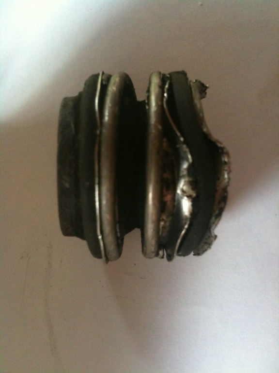

habe am Wochenende die Pumpe von nem Whirlpool bei einem Freund zerlegt - wegen Lagerschaden.
Dabei ist der Wellendichtring auch zerstört worden.
Hat wer nen Tipp, woher wir so ein Teil in neu bekommen?
Wellendurchmesser 22mm, Länge von dem Teil ca 2,5 cm.
Danke schon vorweg!

das sieht eher aus wie eine Gleitringdichtung (wie ich sie in einer Wasserpumpe auch eher erwarten würde). Die Dinger sind leider imho nicht genormt und daher auch nicht einfach so im Handel zu bekommen. Ich fürchte, das da nur ein original-Ersatzteil in Frage kommt.

Ist das Teil auf der linken Seite (Bildansicht) hart und sieht aus wie Keramik??? Ist auf der Gegenseite auch ein harter Ring eingepresst??? Das in der Mitte ist eine Feder???
Dann bekommt man das, das ist meisst sogar genormt!!!!
Sag mir mal die Masse der Welle, der Bohrung im Gegenstück und die Länge dieses Teils.....Ich schau dir dann in Katalog nach....
Gruss Christian
Hallo Christian,
ja, links ist ein hartes Teil (gewesen), rechts aber nur das doppelte Blech mit der Gummilippe, in der Mitte ist ne Feder.
Ich lasse das Ding mal messen und gib die Maße durch!
Danke derweil!
Nickel

Ja das rechts nur ein Blech ist, ist mir klar...ich meinte auf der linken Seite dort wo das harte Teil drauf gepresst wird (Gehäuseseite) und dann die Dichtwirkung erzielt wird.....
Dies Art von Dichtung sind zwei präzise geschliffene Keramik (oder teils auch andere Werkstoffe) Teile welche dann mit Hilfe der Kapillarwirkung des Wassers dichten. Achtung nicht Trockenlaufsicher!!!
Gruss Christian

Scheint aus Grafit od. Keramik zu sein auf jedenfall stein hart

Du musst wo anders Messen:
1. An der WELLE wo das Teil drüberkommt.
2. Auf der anderen Seite (vermutlich im Gehäuse oder im Deckel) muss noch ein harter Ring (ev in einer Gummitülle drin) sein. Den musst du raus nehmen und dann brauch ich den Durchmesser der Bohrung wo das drin war.
Das anderes Mass ist gut so....
Ansonsten mach mal Fotos von dem Ganzen Teil, Gehäuse Welle....
Gruss Christian
