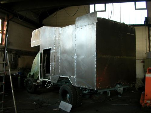

Ich habe meinen Kofferaufbau selbst gebaut. Er ist extrem stabil und das Dach ist begehbar. Der Selbstbau ermöglicht es außerdem, ein "Treppenhaus" für den Einstieg vorzusehen. Das Fahrzeug kann damit jederzeit ohne eine rutschige und gefährliche Leiter betreten werden.
Das größte Problem beim Selbstbau:
Ungleichmäßige Ausdehnung des Aufbaus durch einseitige Sonnenbestrahlung. Dieses Problem kann nur mit viel Erfahrung gelöst werden. Das nächste Mal werde ich die gewonnenen Erkenntnisse berücksichtigen - das wird aber in diesem Leben nicht mehr sein....
oder mit anderen Worten ausgedrückt: Die Enttäuschung beim Selbstbau ist vorprogrammiert.

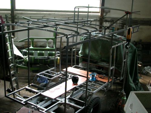

Hallo Suoi,
Schau mal bei mir auf der Seite, ich habe es so gelöst.
Alles hat seine Vor- und Nachteile, mein Alu-Aufbau ist z.b. sogar etwas leichter als ein gleicher in GFK....aber das ist natürlich Geschmackssache!!!!
Gruss Christian
Das würde ich so pauschal nicht sagen!!! Es kommt immer auf das fachliche Wissen und das eigene reale Können darauf an!!! Wenn man halt meint man könne alles (siehe im TV all die Heimwerker) und einfach gedankenlos darauf los baut kommt es sicher nicht gut!!!oder mit anderen Worten ausgedrückt: Die Enttäuschung beim Selbstbau ist vorprogrammiert.
Gruss Christian

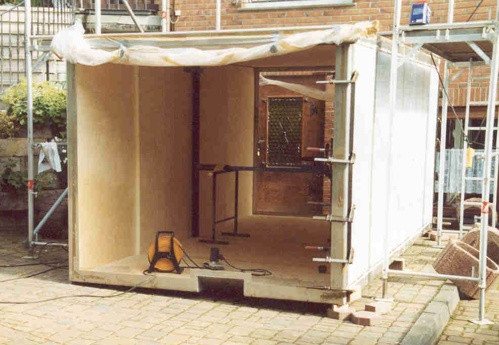

Hallo,Anton hat geschrieben:.......15mm sind wirklich Wahnsinn. 9 reichen völlig. Dünner ginge auch, mir ist aber keine Siebdruckplatte in geringerer Stärke bekannt......
es gibt noch dünneres in der Art, das verwenden die Betonbauer, beim einschalen, um spiegelgatte
Oberflächen zu erzielen. Die genaue Bezeichnung weiß ich im Moment nicht,
Irgend was mit ......plan, gibt in 3, oder 4 mm.
Ich persönlich habe meine Sandwichplatten auch selbst verklebt,
Aussen 1mm Alu, dann 40 mm PU-Schaumplatten, Innen 6,5 mm Birke-Multiplex.
Am Boden sind Aussen 9 mm Siebdruckplatten.
Als Rahmenkonstruktion habe ich Edelstahlwinkel 120 X 120 X 2,5 mm.
Hat sich bis jetzt, ( 5 Jahre, ) bestens bewährt.
Hier ein Bild vom Bau des Rahmens.
Und von der Montage der Sandwichplatten in den Rahmen.
Die ganze " Kiste " hat komplett ca. 800 Kg. gewogen.
Rolf
