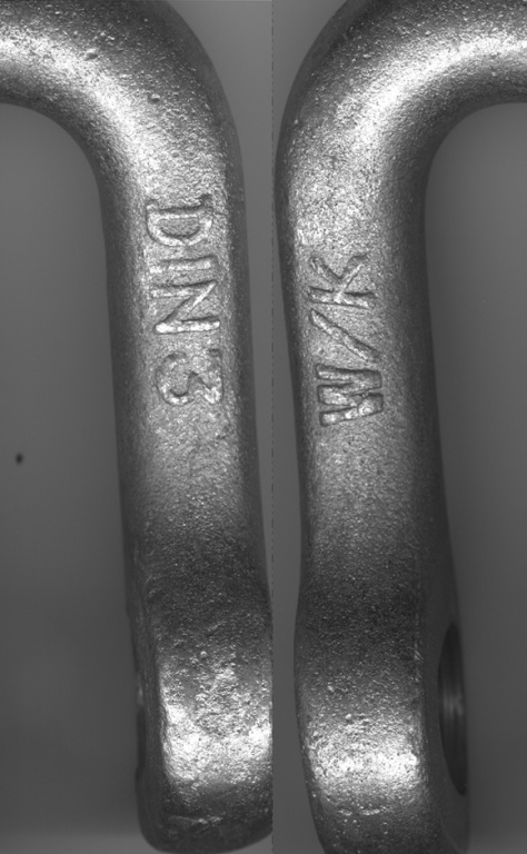

ich besitze einen Schäkel mit folgender Aufschrift: DIN 3 W/K.
Da ich die Tragfähigkeit nicht ermitteln konnte, bitte ich um Hilfe.
Wie groß ist die Tragfähigkeit dieses Schäkel.?
Im Bereich des U´s und des Querbolzen beträgt die Materialstärke 26mm
Im Voraus vielen Dank

Schäkel sind genormt in DIN 82101. Mit "DIN 3" ist vermutlich gemeint "DIN-Schäkel mit Nenngröße 3". Man unterscheidet in DIN-Schäkel (metrisch) und hochfeste Schäkel (mit Zollabmessungen).
Die Tragfähigkeit von Schäkeln richtet sich nach dem Bolzendurchmesser bzw. dem Schäkeldurchmesser:
Nenngröße 3 nach DIN hat hier Bolzendurchmesser 27 mm und eine Nutzlast von 3150 kg.
Ein hochfester Schäkel (Größe 1 Zoll) würde so im Bereich von 8500 kg liegen.
P.S.: Die Angabe "W/K" sagt mir nichts. Eventuell das Herstellerkürzel?

Bezüglich der Bezeichnung kann ich Dir auch nicht auf die Schnelle weiterhelfen.....
W/K ist ein international tätiger Hersteller von Hightech-Investitionsgütern und Sondermaschinen in den Bereichen
Baustoffindustrie
Schmiedeindustrie
Prozessautomation
Sondermaschinenbau
Ob die jetzt die Schäkel selber schmieden, oder ob das die Bezeichnung für das Schmiedeverfahren der Fa. W/K ist, das auf dem Schäkel vermerkt wird, weiß ich allerdings nicht.

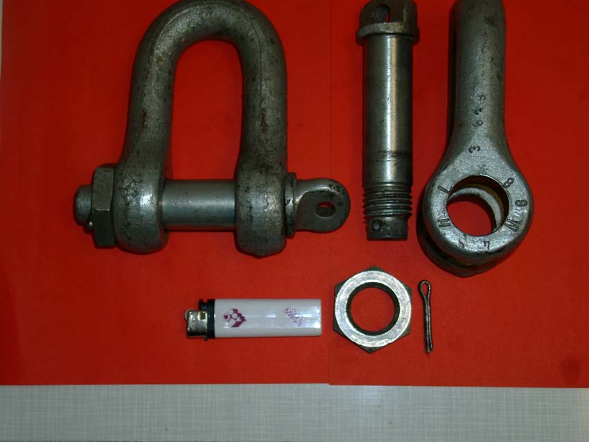

war heute auf dem Flohmarkt und habe eine große Gitterbox mit sehr amtlichen Schäkeln entdeckt.
Da ich mir über Wombi nur den Bergegurt bestellt hatte und auf die Schäkel verzichtet habe, könnte man hier von Glück sprechen jetzt welche gefunden zu haben.
In der Gitterbox sind zwei verschiedene Größen, ich habe mich für die kleinere Größe entschieden:
Länge 16 cm, Bolzendurchmesser 30 mm, Gewicht 2 kg
siehe Bild.
Es sind noch etwa 20-25 kleine und etwa 20 große Schäkel in der Gitterbox.
Ich habe pro Schäkel 8.- Euro bezahlt, falls jemand Interesse hat
bitte melden. Wenn ich alle kleine Schäkel nehme, könnte man bestimmt noch was am Preis machen.
Vielleicht ist das ja für jemanden von Euch interessant, wußte nicht ob ich es jetzt in Angebote reinschreiben soll oder hier, egal.

Vergleiche durch Größe und Materialstärke haben keinen Aussagewert. Der von mir eingestellte Schäkel entspricht optisch fast einem hochfesten Schäkel - Maulbreite etwas geringer Materialstärke bis auf ungefähr 1mm gleich. Tragefähigkeitsunterschied ungefähr Faktor 3.
Berlin/Flohmarkt handelt es sich evtl. um Schäkel mit einer in der früheren DDR üblichen Markierung?
