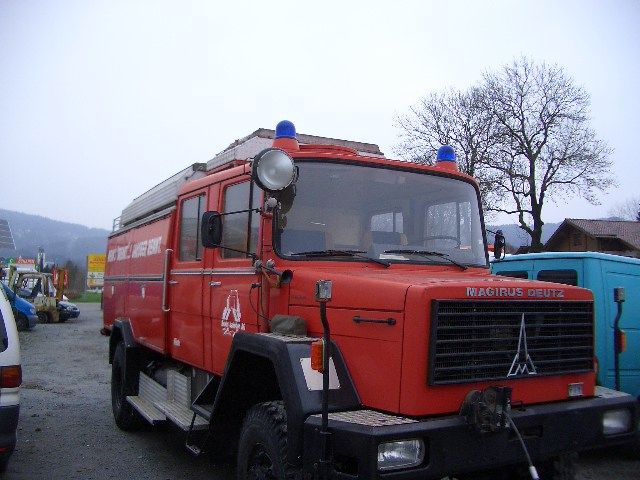

Hi ich interresiere mich für ein Magirus Deutz FM 232 D16 F, ikann mir jemand was über die eigenschaften und über das handling des autso sagen? ist wohl ein altes Feuerwehr Fahrzeug, mit Doka muss wohl ein TLF gewesein sein? hat jemand erfahrung mit dem ausbau eines Feuerwehr farzeugs? oder ist es empfehlenswerter ein shelter draufzusetzen? was schluckt das gute stück und wie laut ist der etwa beim fahren? im vorraus schon mal danke
grüße Christian
grüße Christian

Hallo Christian,
meinst Du einen F oder einen FA?
Ich erinnere mich düster, dass Du das Ziel hattest, mit dem Auto unter 7,5 t zu bleiben. Ist das noch aktuell? Dann hättest Du mit dem 16-to-Fahrgestell eigentlich keine Chance.
Zum Verbrauch können Dir die 8-Zylinder-Fahrer hier sicher noch genaue Angaben machen, geh' mal grob von 28 - 32 l / 100 km aus.
Zum Ausbau der FW-Koffer gibt es hier schon unterschiedliche Threads. Der Nutzwert eines solchen gut gemachten Ausbaus ist imho gegenüber einem Shelter größer und es lässt sich auch ein stimmiges Aussehen erreichen, Nachteil ist halt der Aufwand.
Die originalen D-Dokas sind im hinteren Bereich nicht schallgedämmt. Also ist das Auto im Originalzustand relativ laut. Mit ein bisschen Nacharbeit lässt sich das allerdings mit überschaubaren Mitteln ändern.

nein ich habe mir das überlegt und mit der ausrüstung die ich mitnehmen wollte komme ich auf jedenfall über 7,49t
frage: darf ich mit einem Privat genutzten LKW auch sonntags fahren?
laut anbieter muss es wohl das F modell sein.
ich habe in der beschreibung nochmal nachgesehen und habe die modellbezeichnung Magirus Deutz F232 D 16A gefunden
grüße Christian

Hallo Christian,
auch mit einem privat genutzten LKW darfst Du ohne Ausnahmegenehmigung sonntags nicht fahren. Das gilt allerdings nur für LKW und nicht für SoKFZ.
Ein FM 232D16F ist ein Frontlenker mit Heckantrieb, ein FM 232D16A ist ein Hauber mit Allrad. Von daher bin ich ob des Autos grade etwas verwirrt

Moin !
Der steht ja schon länger zum Verkauf.
Ohne Trilex Räder wäre er auch bestimmt schon längst verkauft.
Wenn Du mit der Bereifung zufrieden bist, dann ist das ein schönes Fahrzeug ( jedenfalls auf den Bildern, hab es nicht angesehen )
Wenn Dir der Verbrauch wichtig ist, dann kauf Dir was kleineres.
8 Zylinder mit 11,3 l Hubraum wollen auch gefüttert werden.
Die 28 - 30 L die Uwe genannt hat müssten hinkommen.
Zulassung als SoKFZ dürfte wohl kein Problem sein, aber dafür müsste man wissen was Du damit machen willst.
Z.B. SoKFZ Wohnmobil oder SoKFZ Werkstattwagen oder sowas...

hi markus der soll auch nicht unter 7,5 t kommen. In deinem Profil habe ich gesehen das du ein ähnliches fahrzeug hast. wie sind so deine erfahrungen mit lautstärke verbrauch und fahreigenschaften? wie hast du deine kabiene ausgebaut? kannst du mir ein paar bilder schicken?
schon mal danke grüße Christian

Hi Christian,
wegen 232er kannst den Korbi - hier im Forum BigMac - anschreiben. Der hat genau so ein Fahrzeug und auch die Umrüstung von Trilex auf 16er gemacht.
Meines Erachtens hat ein 6 Zylinder als Reisefahrzeug deutliche Vorteile:
- braucht weniger: also brauchst auch weniger Kraftstoff mitzuschleppen.
- kürzerer Radstand ist in Dünen wendiger. Musst weniger rangieren.
- lässt sich als 7,49t zulassen hat aber dennoch ein 11 oder 12t Fahrgestell. Technisch ist die Überladung also kein Problem.
Klar, der Sound und auch die Kraft ist beim 8-Zylinder schöner, aber wir bleiben auf alle Fälle beim 6Zylinder.
Grüsse vom Dude

das mit dem 6 zylinder stimmt schon bei mir ist die frage ob das mit der zuladung dann reicht? ich wollte ne ganze menge an ausrüstung mitnehmen und evt auch noch ein motorrad wenn dan noch die großen tanks, der shelter und der innenausbau dazukommen bin ich mir nicht sicher ob ich da nicht schon die belaustungs gerenze von einem 12t erreiche? ich hab mich auf deine webseite ein bischen umgegukt hat das bei dir mit den 14.00 R 20 reifen problemlos gekloppt oder hast? grüße Christian
Hi Christian,
Bilder vom Ausbau findest du hier: http://www.allrad-lkw-gemeinschaft.de/p ... highlight=
Verbrauch bei mir mit 16.00 Reifen ~ 28 L/ 100 Km, ich habe allerdings den 513er Motor drin, der dreht nicht so hoch und soll vom Verbrauch etwas besser sein wie der 413er
Lauter oder leiser wie ein 6 Zylinder ist der V 8 meiner Meinung nach nicht.
Bei mir sind die Reifen der Haupt-Lärm-Verursacher.
Würde mir wieder das gleiche Fahrzeug kaufen, Leistung und Hubraum ist eignetlich nur durch mehr Leistung und mehr Hubraum zu ersetzen!!!
Ob jetzt ein so großer Unterschied im Wendekreis zwischen 4.20 m und 4.6 m Radstand ist weiß ich nicht, ausschlaggebend ist da meiner Meinung nach ehr die Wahl der richtigen Felge und den damit weniger begrenzten Radeinschlag.
Markus

So nun mal die Info von einem 232 Fahrer
Habe umgerüstet von Trilex auf 16er mit 10 Loch. S..Arbeit aber machbar, brauchst aber eine Schlachtache mit AP.
Sonst fährt es sich auch fein mit den original Reifen. Verbrauch mit den 16er min 26-27l und Autobahn 30 litros.
Wenn noch fragen pm dann gibts ne Handy telnummer

Hallo Leute
ich bin neu
na ja, ich lese schon sehr lange mit und bin auch schon seit einiger zeit hier angemeldet.
aber,
ich habe noch immer keinen MAGIRUS gefunden der mir gefällt.
SO aber erstmal.
hallo beisammen und danke für eure tollen beiträge hier in diesem forum. ich habe hier schon VIEL gelernt! THX !
Jetzt brauch ich mal kurz Hilfe.
der FM 232D16A aus diesem beitrag steht bei mir ums eck.
ich will den haben. fast kein rost. gefällt mir.
:D
mal so zur info.
ich will einfach nur magirus hauber fahren. nur zum fun,
da ich einfach auf diesen lkw stehe.
d.h. ich will keinen koffer drauf bauen.
deshalb ist dieser mag evt. der optimale für mich.
denn.
hauber mit doka -> die wird ne schlafkabine.
mehr brauch ich nicht
jetzt mein plan in kurz
-> alles wegbauen (winde, aufbau ect.)
denn mein problem
-> nur alter 3er schein zum spazieren fahren
jetzt wollte ich eure meinung ! denkt ihr ich bekomme den FM 232D16A ohne aufbau usw. abgelastet auf 7,49 Tonnen ?
ja ja ich wieß, man kann nen anderen schein machen.
aber um mal so ne maschine im sommer ein wenig auszufahren und dran rum zu schrauben ist mir schon teuer genug und ich will auch mal am Sonntag raus.
THX im Vorraus
LG Andy

Also mein 232er hat mit absolut leerem Koffen ohne große Tanks, fast leerem Tank und kleiner Originalbefreifung 7,9 to auf die Waage gebracht. Winde raus etc. würd ich nicht machen denn es hilft manchmal schon sehr beim Spielen. Wenn nur den kleinen 3er hast such besser nach einem 170er nackt denn klappts mit der Tonage. Der 232 hat halt die großen Achsen, den schwerern Rahmen .... und es wär Schade den so zu kastrieren nur um zu fahren. Der soll ja auch a bisserl was leisten dürfen.
Wenn noch Fragen sind bitte pm
BIC-MAG
PS: Meiner wiegt jetzt "normal" ca. 10,5 to und reisefertige Kampfladung ca. 11,3 to bei zGG 11,99 to und technisch möglichen 16 to.
BIC-MAG
Hallo Christian,
ohne Koffer denke ich sind 7,5t drin. Da kannst Du dann an der Ampel im 4. Gang anfahren und bist in 30Sek auf 80km/h
Bin vor kurzem mal ohne Koffer zum Tanken gefahren, deshalb der Hinweis.
Spritverbrauch bei mir mit gleichem Motor wie Maggus auch 28l/100km.
Da drunter wird ohne erhebliche Übersetzungsänderung auch nichts gehen. Ich bin gerade dabei auf andere Differenziale umzurüsten.
Olaf
