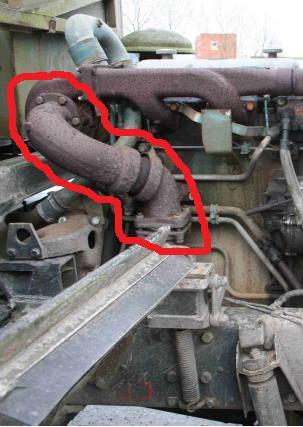

Zuerst das Bild:
Nun zur eigentliche Frage: Wenn ich genau so was bauen möchte, aus welchem Material macht man denn das? Und in welcher Dicke?
Wie siehts da mit der Hitzefestigkeit aus (zum Material) und von den Schweißnähten.
Wie Schweißt man das so das es nicht reist oder aufbricht?

Ich sicher ein recht simpler GJL oder GjMW, nix dolles alla Stahlguß oder höher Legiertes.
Du machst dir ne Zeichnung -gehst zur Gieserei deines vertrauens- die machen dann ein negativteil Formen es ein- Gießen es ab und fertig is der Lack
so 5-7 mm sollten genügen.
Auch wenn man Guss allgemein Schweißen kann (Selbst gemacht)
sollte man als leihe lieber die finger von lassen -bricht warscheinlich genau neben der naht wenn man net weiß wieß geht.

Der Abgaskrümmer nach dem Turbolader ist eine schöne Bastelaufgabe :D
Bei einem kompletten Nachbau nimmt man für Einzelstücke natürlich keinen Guss, sondern baut das aus Blech nach.
Ein Dieselmotor hat unter Volllast eine Abgastemperatur von 500 bis 600°C. Da müsste Edelstahl V4A (1.4571) noch ausreichen. Warmfester Edelstahl wie 1.4828 wäre zwar temperaturmäßig auf der sicheren Seite, ist aber weniger beständig gegen Schwefelanteile im Abgas.
Ich würde die Flansche aus 8 mm dickem V4A lasern lassen. Dann ein Rohr mit halbwegs passendem Durchmesser besorgen, natürlich auch aus V4A. Als Wandstärke sollte 3-4 mm reichen. Dann kann man Stück für Stück einen Segmentbogen in der gewünschten Form zusammenbauen, so etwa
Was ist das für eine Lücke in dem Rohr? Ein Ausgleichsstück könnte man aus Flexrohr machen und gleich dicht mit einschweißen.
So ein Nachbau ist aber nichts für Anfänger. Der Edelstahl muß fachgerechet mit dem richtigem Zusatzwerkstoff geschweißt werden, sonst reisst er nach ein paar Temperaturschwankungen.

Wie wärs denn wenn ich diesen Bogen auf dem Bild bekommen würde.
Problem hier aber wieder. Es sind keine 6 sondern 8 Löcher von nöten.
Kann man Guß so gut zuschweisen, gerade im Bezug auf die Hitzefestigkeit ?
