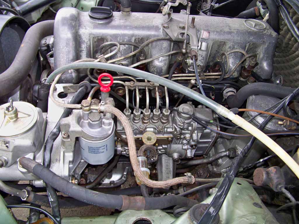

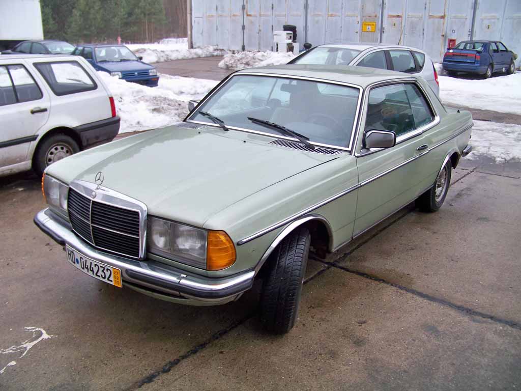

Ich habe in Belgien ein w123 Coupé gekauft. Der Wagen war 17 Jahre abgemeldet. Das Besondere daran ist, dass er auf den 3L Diesel umgeaut wurde, welcher auch in der Limo und dem Kombi verbaut ist.
Für eine Wiederzulassung brauche ich ein Vollgutachten. Hierfür möchte der TÜV ein Datenblatt (kann beschafft werden - kostet 100.-!) und eine Freigabe vom Hersteller, dass dieser Motor in dieses Fahrzeug darf. Hier wird es scheinbar schwierig. Ich telefoniere seit vier Tagen mit dem Classik Car Center.
Hat vielleicht hier schon einer diese Prozedur durch - kennt jemanden - und kann mir freundlicher Weise eine Kopie der Freigabe zukommen lassen (vorausgesetzt ein solches Dokument ist übertragbar)?

Und ...die Gurke gabs für 2Mille, mit überholten Motor. Bin nach 17 Jahren Standzeit auf 28 Jahre alten Reifen mit defekter Lima schön die 1200km Heim gebummelt.
Jetzt fehlt noch Lack und div. am Fahrwerk und... eine Zulassung!
Angefreundet haben wir uns auf der Reise (mit Standlicht bei Regen ohne Blinker und Scheibenwischer durch drei Länder nachts an der Leitplanke lang geangelt...).
