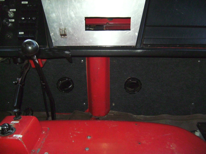

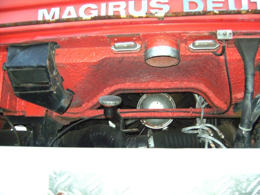

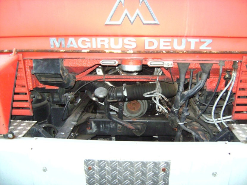

nun hab ich meinen Feuerwehrmagirus endlich zuhause vor der Tür stehen und kann mal schrauben.
Der Heizungswärmetauscher ist bei mir ausgebaut, nun die Frage, wie gehört das Teil hinein ??
Hat da einer Bilder für mich. Im THW Magirus war das alles im Innenraum verbaut, ist das bei den Feuerwehren auch so ?
Hier ein paar Bilder davon...
Irgendwas muss doch auch im Motorraum sitzen.
Wo ist denn der Ölkreislauf angeschlossen ?
Ach ja Fahrzeug ist Baujahr 76, falls das was hilft.
Danke im voraus und Grüsse,
Georg

Hallo Georg,
das Auto hat keine Ölheizung, sondern die alte Abluftvariante.
Ist an der Zylinderbank noch der Umschaltkasten vorhanden? Von dort kannst Du einen Heizungsschlauch zum mittigen Lufteinlass legen.
Das tatsächliche Baujahr des Fahrgestells würde ich auf ca. 1973 schätzen...

So, da gibt es doch tatsächlich so einen Kasten für die Luftheizung.
Wie sah denn die Luftführung da im Original aus ?
Kann mir das einer von Euch sagen, bzw. hat das noch einer in Betrieb ?
Grüsse Georg

Hallo Georg,
die Heizung über die Abluft vom Motor kannst Du vergessen,
wenn Du nur damit fahren willst, brauchst Du eine dicke Daunenjacke !
Auf den Bildern von Deinem Fahrzeug fehlt die komplette "Fremdheizung".

#13 Beitrag von sugar » 2010-03-18 10:29:17
Wenn Du Dir oben die Skizze ansiehst, dann ist das von Dir entdeckte Bauteil der dreieckige Kasten vor der Leitung mit der Nummer 21 (Ecke oben rechts). Ab da fehlt dann so ziemlich alles, inkl. dem Ventilator. Dieser sitzt dann aber in der Zuluftleitung (Nummer 951) und hat nichts mit der eigentlichen Standheizung (Nummer 950, etwas blöde ausgedrückt sorry Transporter) zu tun. Es wird sicherlich so sein, das es das eine System (Luftheizung) nicht ohne das andere gegeben hat (Standheizung). Es ist aber möglich das ganze mit Ventilator und ohne Standheizung zu betreiben.
sugar
sugar
Beiträge: 629
Registriert: 2006-10-09 9:15:21
Wohnort: Dortmund
#14 Beitrag von sugar » 2010-03-18 10:34:46
@Georg_FR
Also die Luftführung ist folgende, wenn der Regler an der Heizung in Richtung Warm verschoben wird, dann wird in dem dreieckigen Kasten ein Blech verschoben welches dafür sorgt, das die warme Luft in die Schlauchleitung gelangt (je weiter Du in Richtung warm verstellt, um so mehr Luft geht in die Leitung). Du kannst also somit einstellen wieviel Warmluft in den Schlauch gelangt. Bei der Stellung "Kalt" gelangt die ganze Warmluft einfach ins Freie und eben nicht in die Schlauchleitung (das ist bei dir der zweite Auslass).
Insofern ist ein Ventilator also schon irgendwie notwendig, ansonsten wird die Zwischstellung (nur wenig Warmluft in die Leitung) wegen der Druckverluste im Schlauch ehr nicht funktionieren.
sugar
