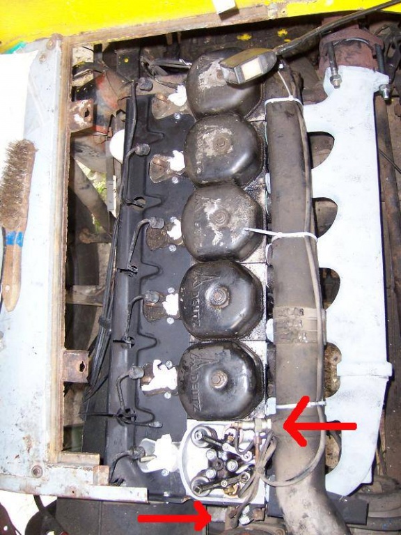

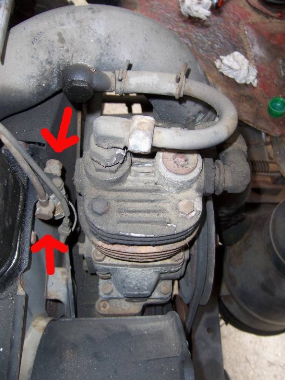

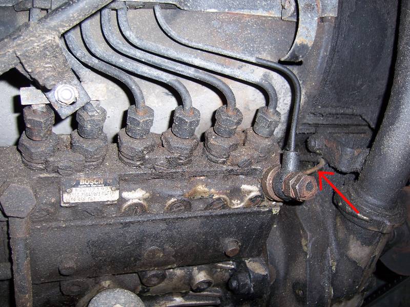

So, da wir ja von Dir keine Fotos kriegen, mit denen das ja vieeeel einfacher wäre...
Der obere Pfeil zeigt die Flammstartkerze im Ansaugkrümmer (das ist der obere Krümmer). Der zweite zeigt auf das Magnetventil, das bei mir hinter dem Luftpresser versteckt ist.
Hier nochmal Magnetventil.
Ein weitere Hinweis auf eine Flammstartanlage ist das vorhandensein einer zweiten Leitung, dort wo die Leckölleitung an der ESP angeschraubt ist.
Die Bilder zeigen alle einen 912 (Einspritzer), bei den 913 die ich bisher gesehen habe und wo ich geschaut habe sah das alles ähnlich aus.
So, alle Klarheiten beseitigt :cool:
