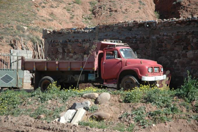

4x4 oder 2x4 ist nicht die Frage , sondern wo will man hin .
90% der Allradfahrzeuge hier , kommen nicht weiter , nein nicht mal dahin wo in Marokko ein alter Ford Laster mit 4x2 hin kommt .
Und warum !
Weil die halt
a.) keine 2m Überhänge haben und sich Gedanken um den Rampenwinkel gemacht haben und nicht noch ein 200kg Notstrommer in einen Blechkasten hinter der Hinterachse untergebracht haben .
b.) sie nie auf die Idee kämmen am Fahrzeug ende noch mal 500kg hin zuhängen .
c.) Auch hängen sie sich keine Kästen unters Fahrzeug , das der LKW die gleiche Bauchfreiheit hat , wie ein Schlampenschlepper einer unser Mitbürger mit Immierationshintergrund .
d.) obwohl Zwillingsreifen , haben immer noch ein gröbers Profil , als die Trailer Bereifung die ja hier so üblich ist ( Laufruhe auf der Autobahn ) .
e.) Vollbeladen , immer noch leichter ist als die meisten hier Leer .
Weil man einen 1500 l. Dieseltank und einen 980 l. Wassertank und einen 50l. Trinkwassertank , von 380l Abwassertank will ich noch gar nicht mal reden .
f.) Die auch mit ihren Fahrzeugen umgehen können .
