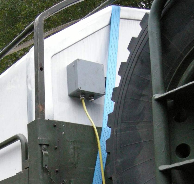

#7 Beitrag von Mobert » 2010-01-24 2:48:01
Moinsen!
PG Verschraubung in Aluplatte einbauen, Aluplatte außen ansikaflexen, innen brauchts ja nicht 'dicht' zu sein, da reicht was als Scheuerschutz.
Ich hab das so gemacht:
