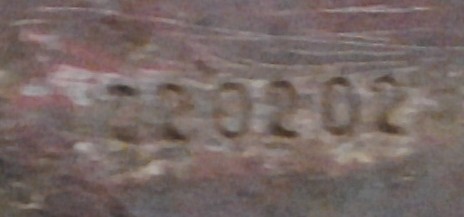

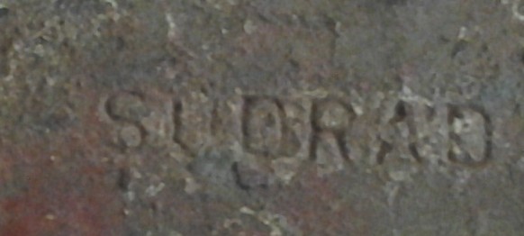

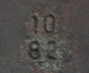

von SteigerMan
Es sind 8-Loch Felgen
Anbei Bild der HA
Ich habe mal versucht, die Kennzeichnung der Felge des Ersatzrades zu ermitteln. Vermute aber, dass genau der Teil, den man benötigt, korrodiert ist. Was sagt ihr?
