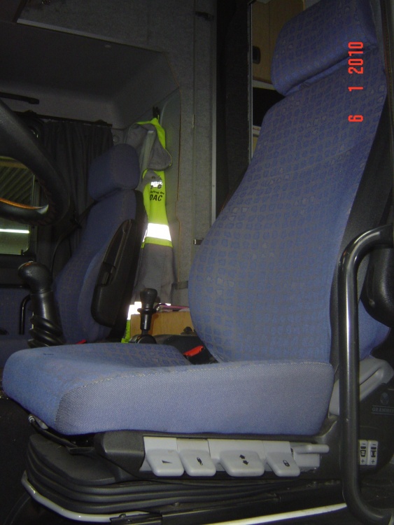

Hallo Alex,
Ist es der hier ?
Der hinterste Hebel ist der Schnellablaß..... der ist während der fahrt nach UNTEN gedrückt.
Mit dem MITTLEREN kannst Du dann auf und ab steuern.
Ist es der hier ?

Hallo Wombi.
Genau der Sitz ist es.
Es ist auch bei meinem Sitz so wie Du schreibst ( auf, ab, Schnellablass usw. )
Wenn ich aber den Sitz mit der normalen Ab- Taste nach unten stelle, macht er das auch, aber er fährt dann nach kurzer zeit wieder von alleine nach oben.
Und bei der ersten Unebenheit mache ich dann mit meinem Kopf Bekanntschaft mit dem Fahrehaus.
Gruß Alex
Gruß Alex

hallo alex,
schrei mal gaaaanz laut "sico" ...... der hat nachdem probesitzen bei mir, letztens bei sich 2 neue verbaut.
da ist ein niveauventil drin, evtl. hat sico fotos gemacht, dann kann man es beser erklären.
die einstellerei ist ein ziemliches gefummel.....
gruß, wombi
gruß, wombi
