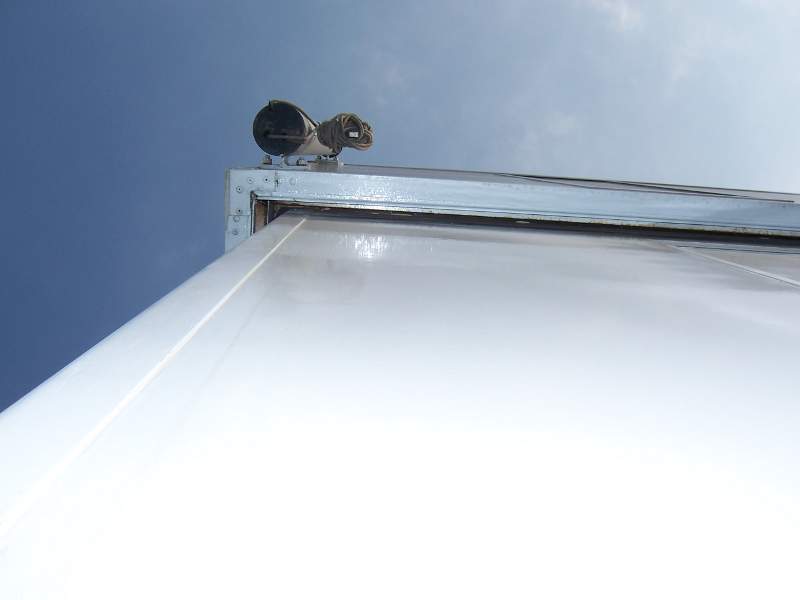

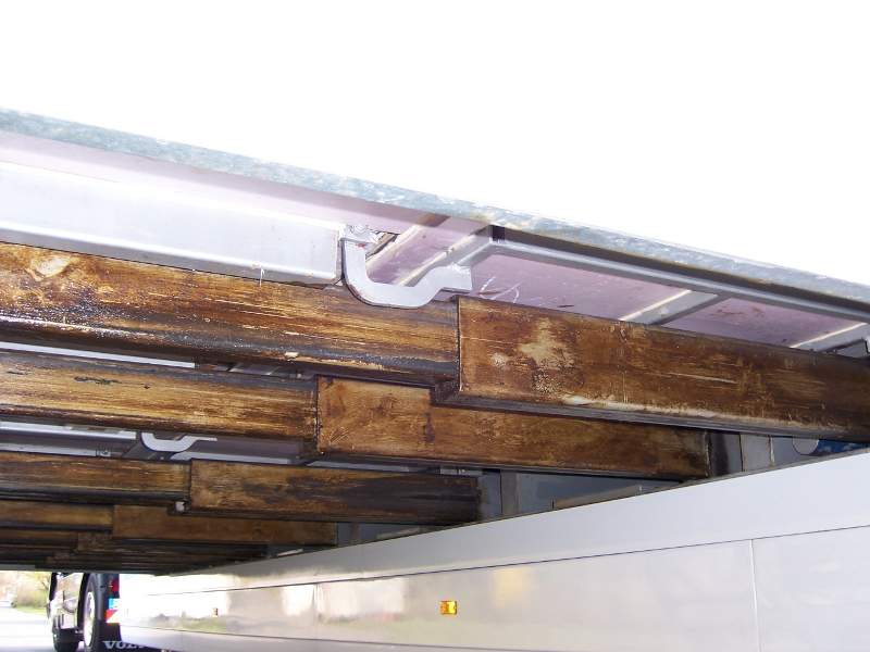

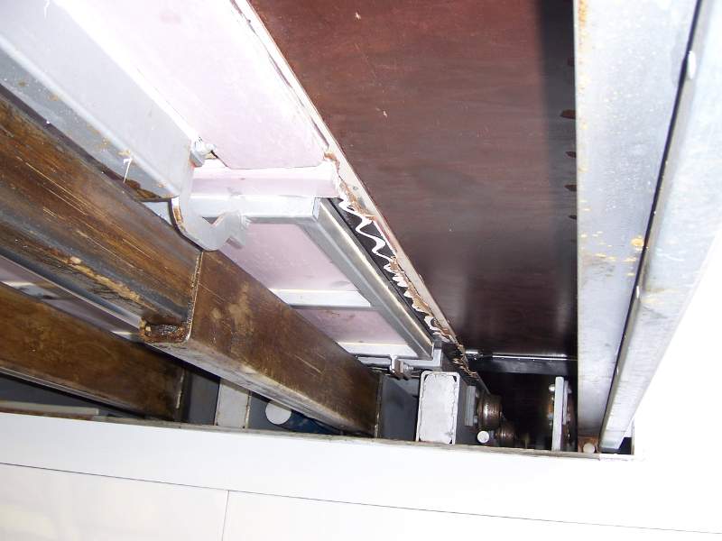

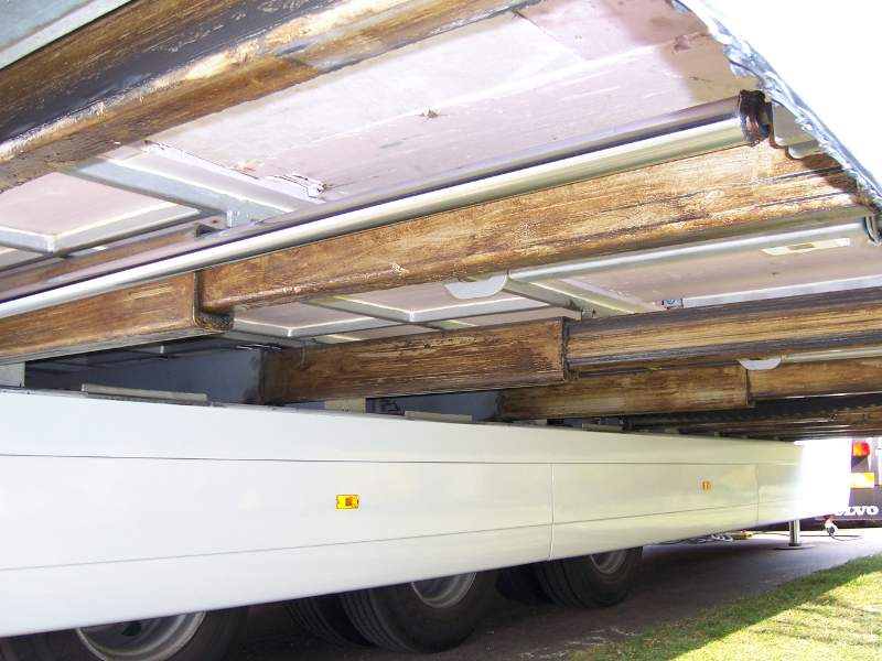

Mal sehen ob ich hier noch einen sinnvollen Beitrag leisten kann. Hier das wenige was ich von der Mechanik beim "Megatruck" gesehen habe:
Transporter.
Transporter.

Mag vielleicht etwas "zuviel" für deinen Bedarf sein, aber die Fa. Schall baut solche Systeme auf Containerbasis - bis 1:3 Auszug.
Mit 31qm Wohnfläche bist du auf jeden Fall ganz vorne dabei
http://www.pbase.com/andrease/image/120 ... iginal.jpg
http://www.mschall.de/daten_pdf/2120_D.pdf
Die "leichte" Baureihe (zBsp für Feuerwehr) kommt ohne Abstützung aus.
http://www.schall-zelte.de/new_galerie/ ... lerie.html
LG, Andy
