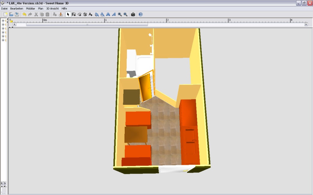

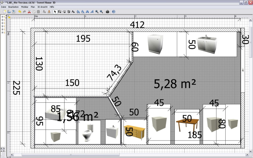

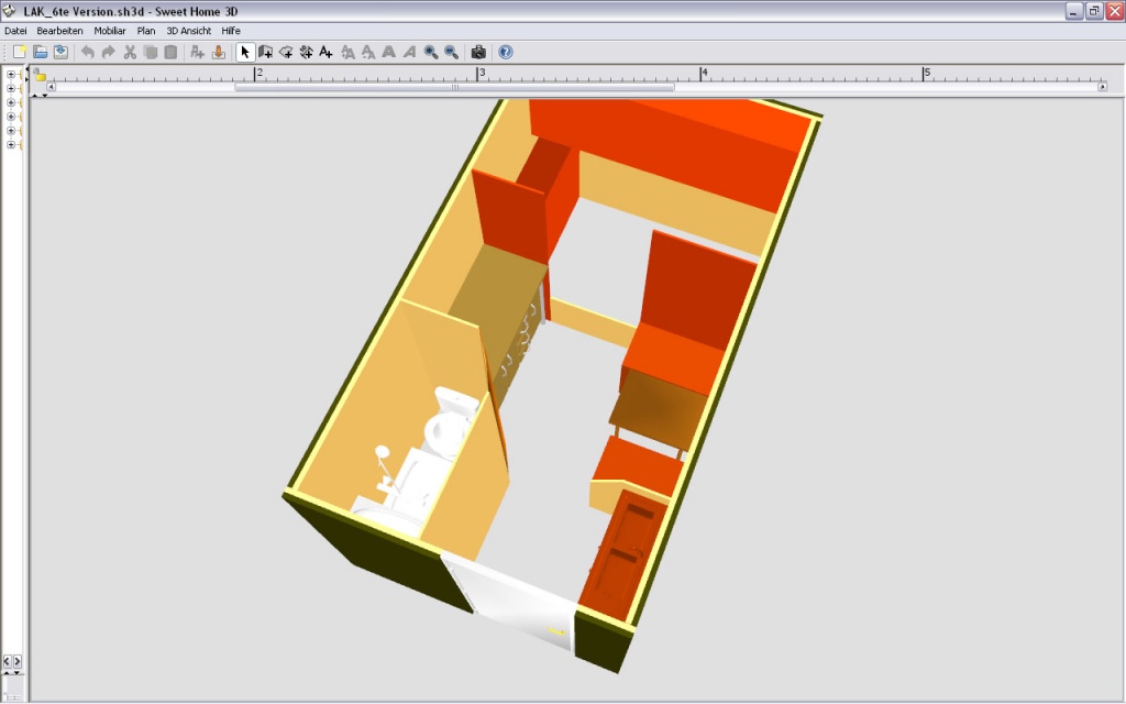

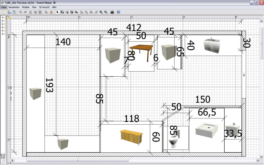

Hallo Zusammen!
Habe mir ja vor kurzem einen W50 mit LAK II Koffer gekauft.
Nun bin ich schwer am planen wie der Ausbau des Koffers mal werden soll. Grundsätzlich plane ich, ein vollwertiges Bad mit einzubauen. Also Dusche, Waschbecken und Toilette. Wobei sich das Klo auf ein PortaPotti beschränken wird.
Nun hab ich mir auch soweit schonmal zwei Pläne gemacht:
oder
Leider kann man bei dem Programm die Schrägen des LAK nicht berücksichtigen, aber an der grundsätzlichen Aufteilung ändert das ja nichts.
Geplant ist, die Frischwassertanks, sowie die Heizung und den Rest der Technik bei beiden Plänen unter dem Bett zu positionieren. Die Wasserversorgung wird durch eine Druckwasseranlage mit Boiler geschehen. Die Frage, die sich mir stellt und auf die ich einfach keine Richtige Antwort finde ist, wo ich den Abwassertank anbringe.
Grundsätzlich ist die Frage ob der Abwassertank auch im Koffer bleiben sollte oder ob ich ihn unter dem LAK anbringe. Bei unter dem Koffer sollte die Schwerkraft das Ablaufen des Wassers garantieren. Aber wie macht man/ihr das, wenn der Abwassertank im Fahrzeug ist und damit auf gleicher Höhe wie z.B. der Abfluss der Dusche?
Die nächste Frage ist, wie bekomme ich im LAK die Abwasserrohre verlegt, damit ein ausreichendes Gefälle zum Ablaufen bleibt? Durch die Querträger am Kofferboden kann ich ja keine direkte Leitungen schaffen um die beiden Abwasserstellen im ersten Entwurf in einen Tank laufen zu lassen. Und extra zwei Abwassertanks will ich nicht anbauen.
Wäre toll, wenn ihr mir da mit ein parr Tipps und Vorschlägen helfen könntet :cool: .

Wenn du deinen Eingang nach hinten nimmst und die Wassertanks unter das bett machst belastest du die Vorderachse wieder, denk mal daran auch gewicht mach hinten zu bringen.
Die Sitzecke würde ich auch etwas erhöhen damit du dann auch aus den Fenstern sehen kannst, ich habe da 20 cm für Stühle.
Googel doch mal LAK Ausbauten da wirst du einiges finden an Grundrissen, ich hatte meine Anregungen bei ifa-tours gefunden und dann für mich passend gemacht und bin erstaunt was ich an Stauraum hab

Hallo Oliver.
Sieht gut aus, auf dem Plan. In der Konstruktion kommen aber IMHO die wahren Ausmaße des LAK nicht so gut rüber, weil die Dachwinkel fehlen...
Hat man da an der Duschstelle noch genug Platz nach oben?
Ist nur ne Frage, weil mir der LAK immer so niedrig vorkam.

#5 Beitrag von Oliver » 2009-12-22 0:17:00
@ Maik
Danke für den Tip mit der Gewichtsverteilung! Das hatte ich noch garnicht berücksichtigt. Meine Planung läuft zwar nur auf ca. 200l Frischwasser raus, aber dennoch ist das Gewicht ja auch nicht zu verachten.
@ Transporter
Das sehe ich genauso wie Maik. Allerdings hast du schon recht. Durch die Schrägen ist ein aufrechtes Stehen nur an der Innenseite der Dusche möglich. Da hilft nur sich klein machen :D .
Generell kann ich mit meinen 1,78m im LAK gerade so stehen. Die Dachdämmung wird aus diesem Grund auch etwas dünner ausfallen als an den Seiten.
Wie habt ihr das denn mit euren Abwassertanks gemacht, um nochmal auf meine Frage zurückzukommen?
