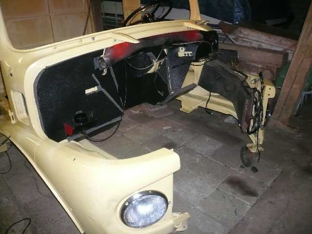

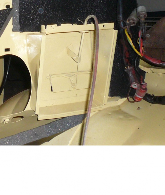

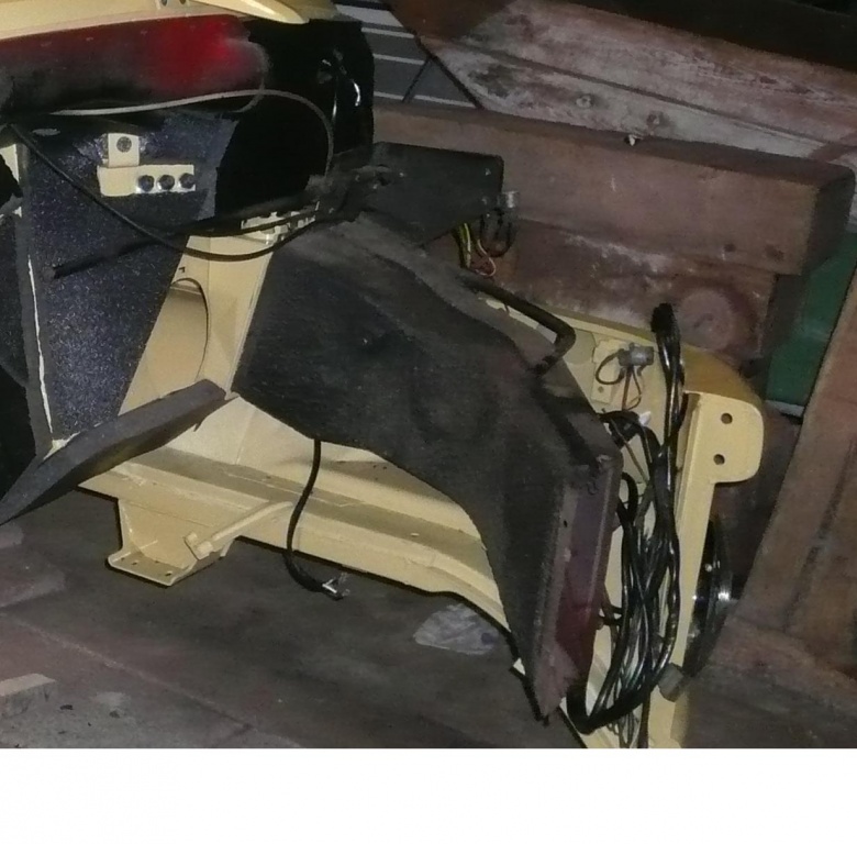

jo...hab ich gerade gemacht...ausgiebigst das ganze Ding inspiziert und wieder eingebaut.
Der "Trichter beinhaltet eine Klappe zum "regeln" von Frischluft oder Umluft, einen vertikal Lüfter rudimentärster Bauart und den eigentlichen Wärmetauscher (das alles gesehen von vorn nach hinten). Der Luftführungskasten ist an der Spritzwand von oben in zwei seitliche Führungsschienen eingesteckt, muss alos nach oben rausgezogen werden. Weiter vorn ist unten noch eine Befestigung zur Karosserie.
Ich hatte das Teil auf der Werkbank liegen und wollte ihn erst komplett zerlegn... habs dann aber doch nicht gemacht denn es war mir nicht klar wie der Wärmetauscher selbst da drin frestgemacht ist...könnte in einer fiesen Fummelei enden den wieder richtig zu montieren. Du musst auch den Laderegler der abbauen und die Elektrik die an dem Luftführungskasten dran hängt abbauen. Kühler ab und alles was sonst noch stört hilft bestimmt.
Hier zwei Ausschnitte vom Anschluß zur Spritzwand und im ganzen montiert. Ist nen A-Modell
