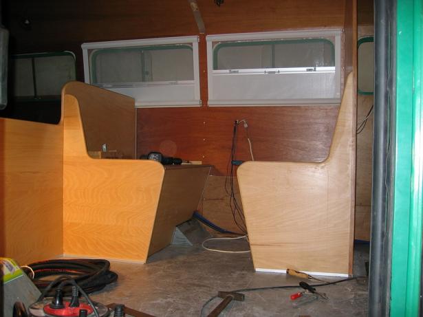

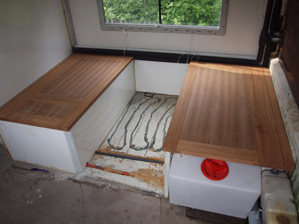

Liebe Mitdenker,
ich brauche wieder einmal Konstruktionshilfe.
Der Tisch in der Dinette 120x 65 cm war ursprünglich als 3-Punkt-Konstruktion gedacht : links und rechts je ein Wandarm an der Außenwand unterhalb der großen Panoramaklappe und ein solider aushängbarer Fuß mittig am Gang -
der Fuß muß weg !!
Alternative 1 :
Unter dem Styrodur für die Fußbodenheizung ist direkt an der Wand ein 10cm breites Pritschenstahlprofil auf das ich ein V2A-Rundprofil mit ca 15cm Durchmesser schweiße und darin den Tisch als 1-Arm-Konstruktion verankere - evtl auch noch ein 2. Rundprofil re , obwohl ich da keinen Platz neben den Fußbodenschlangen sehe.
Alternative 2 :
2 "massive" V2A- L-Profile am Boden aufliegend an den Sitzbänken verkleben und darauf die 2-armige Tischhalterung schweißen.
Der Tisch soll aus einer 4cm Multiplexplatte mit Resopal belegt und ca 10cm breitem "Umleimer" versehen bestehen und nicht schwingen oder wippen , wenn man darauf Skat spielt , etc.
Er muß in seltenen Fällen ausziehbar sein , damit die Platte als Notbett zwischen die Sitzbänke eingelegt werden kann.
Mir erscheint die an der Pritsche geschweißte Lösung solider aber ich habe dann eine unliebsame Kältebrücke , die ich nicht isolieren kann - daher die 2. Lösung ???
Unten das Bild während der Bauphase der Dinette mit Panoramaklappe

Der Tischfuß in Variante 2 wäre ein ca 150x150x3mm starkes L-Profil , das hufeisenförmig an den Sitzbänken und der Außenwand entlang liefe und damit verklebt würde , auf dem Boden aufliegend.

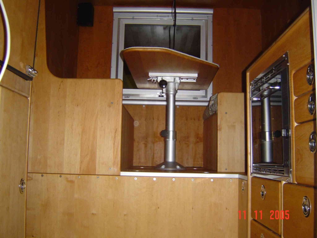

warum denn nicht ein Teleskop-Tisch-Fuss?!
Etwas in der Art ?!
Nur mal ein Gedanke.....

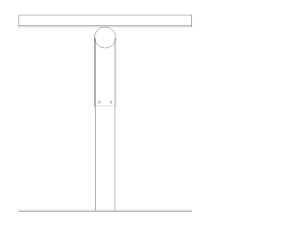

habe mal eine Skizze gemacht.
Du könntest auf den Boden eine Stahlplatte legen, worauf Fensterseitig ein Rund/Vierkantrohr geweischweißt wird.
Diese könntest Du im Durchmesser ändernso dass der Tisch Höhenverstellbar ist.
Das Rohr wird im Bereich der Tischplatte unter dem Tisch durchgeführt. Auf diese Rohr könntest Du Laschen oder auch eine Stahlplatte schweißen zur Aufnahme der Holzplatte.
Dadurch, das der senkrechte Teil aus zwei verschiedenen Durchmessern besteht, ist der Tisch höhenverstellbar, wie du es beschreibst.
Die Stahlplatte am Boden sollte genug Auflager für Konstruktion geben.

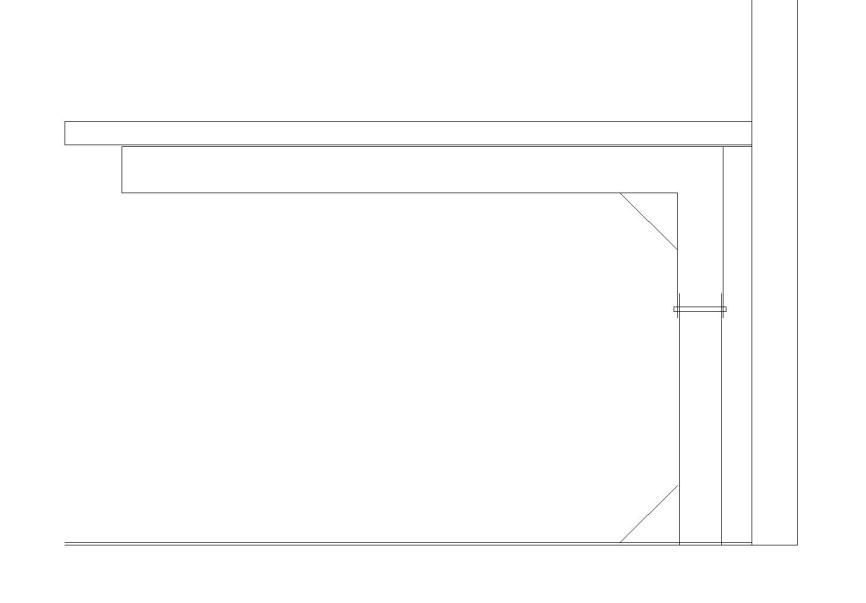

urologe
Beiträge: 3276
Wohnort: Südostbayern
#27 Beitrag von urologe » 2009-12-02 22:21:35
@ Soenke,
Du hast das schon ganz richtig gesehen - die Dinette ist 1,20m breit und so tief soll natürlich auch der Tisch sein.
Die Idee mit der "Auf"stützung zur Decke hat insofern Charme , als man die Stütze mit einem Drahtkorb für Früchte , Gewürze, Essig/Öl, etc etwas verzieren und sinnvoller gestalten kann.
Ich überlege , diese Stütze evtl 50cm nach innen zu rücken- dann kann man die Platte vom Gang aus gut nützen und für 2 Personen ist immer noch reichlich Platz zum Essen.
Soenke - das nimmt langsam Formen an :D
Ralf
