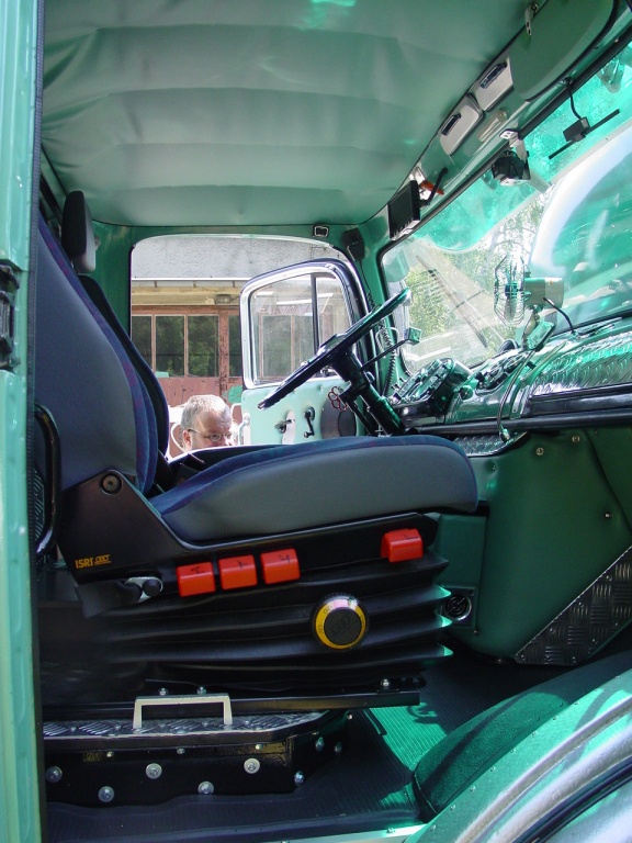

ich habe ebenfalls den Himmel herausgerissen. Rings herum habe ich den neuen Himmel aus Kunstleder zusammen mit einem dünnen Gummischlauch wieder in die Spalte gedrückt. Geht mit einem "entschärften" Schraubendreher ganz gut. Das Blechdach habe ich zuvor mit Extremisulator beklebt. Anschließend die überstehenden Reste sauber verschitten und eine feine Naht Sikaflex drüber. Ist leider faltig geworden. Aber es gibt immer ein erstes mal.

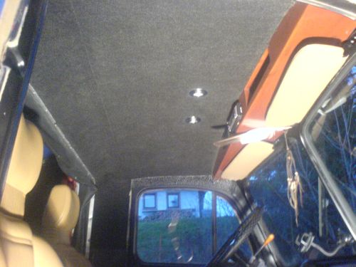

Ich hatte das Ganze so gelöst:
Unter dem Himmel habe ich Spanten aus Holz gefertigt, diese sind nicht verschraubt, sondern lediglich zwischen Rückwand und vorderen Ablage verspannt. Dazwischen wurde ordentlich isoliert und Kabel gelegt. Darauf habe ich relativ dünnes Pappelsperrholz hochgeschraubt und versiegelt. Kanten und Übergänge habe ich mit GFK stabilisiert. Abschliessend dann Teppich verklebt.
Gruss Mike
Gruss Mike
