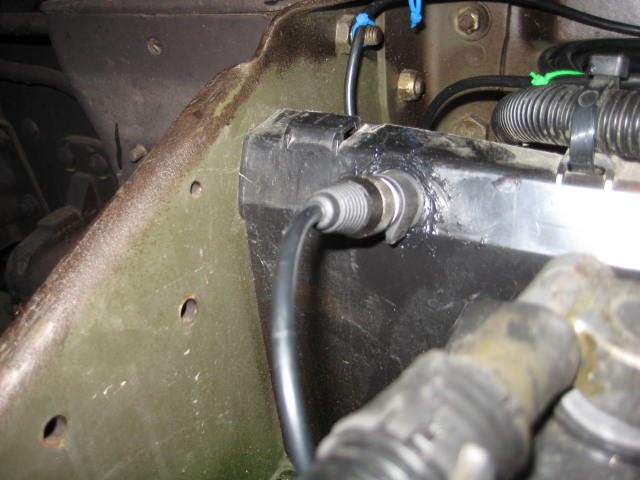

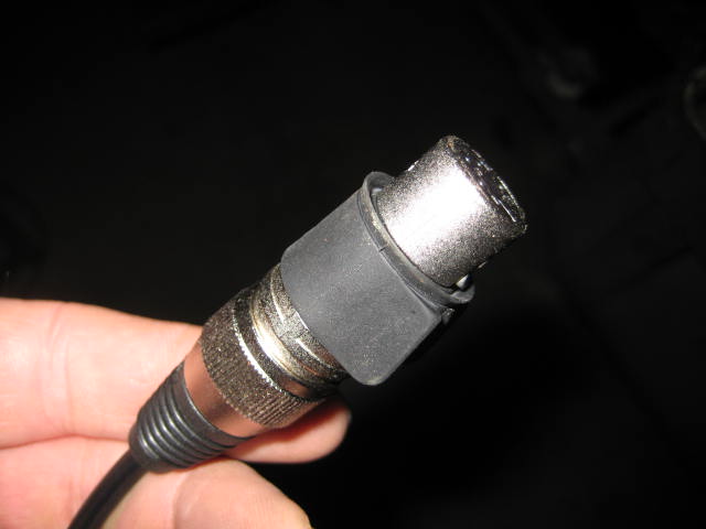

Die Lösung..
Hy,
ich habe mir die oben empfohlenen Stecker bei Conrad besorgt und angelötet (oder besser anlöten lassen..wg. Grobmotorik)
Das Gegenstück sitzt im Batteriekasten, da die Kupplung hinten offen ist.
So... einfach VOR dem abheben des Koffers lösen...
Klappt super.
Das Bild ist genauso gut wie vorher.
Nochmal Danke an das Forum für die Vorschläge
