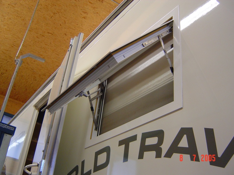

Habe auf die schnelle nur das Foto zu Hand.....
Aber wie gesagt, im Wicki steht alles mit Bildern.......

Übrigens auch ein Vorteil, wenn bei solchen Fenstern der Aufbau wirklich staubdicht vom Fahrerhaus zu trennen ist.
Nicht nur die Fenster, auch der Mückenschutz von Krumms Fenstern ist der Rede wirklich wert.
Dagegen hat der Koffer schon laute "Anpassungsgeräusche" kund getan. Wenn dann noch die Sonne hier oben auf die Türe schien, dann war sie schwer bis garnicht zu öffnen, so verzog sich der Koffer. Abhilfe ist aber kein Problem, einfach Fahrzeug umdrehen.
PS: ich bin weder verschwägert noch sonstwie mit Achim. Und preiswerter waren meine Fenster auch nicht. :-(
aber zufrieden bin ich.
