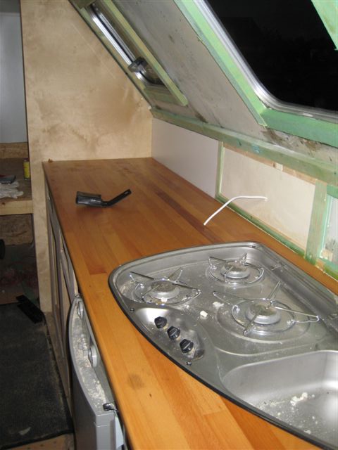

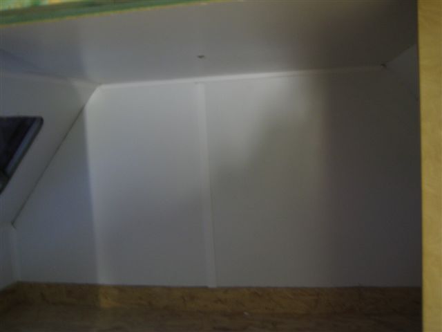

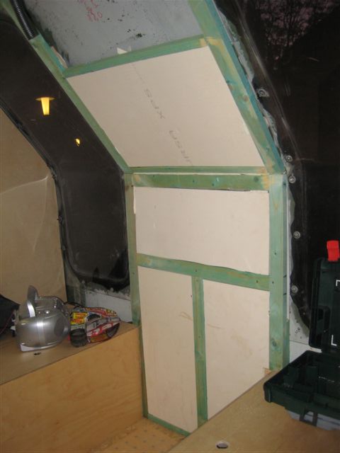

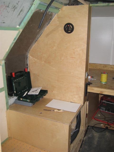

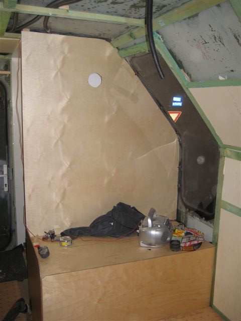

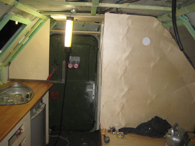

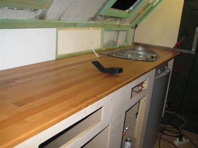

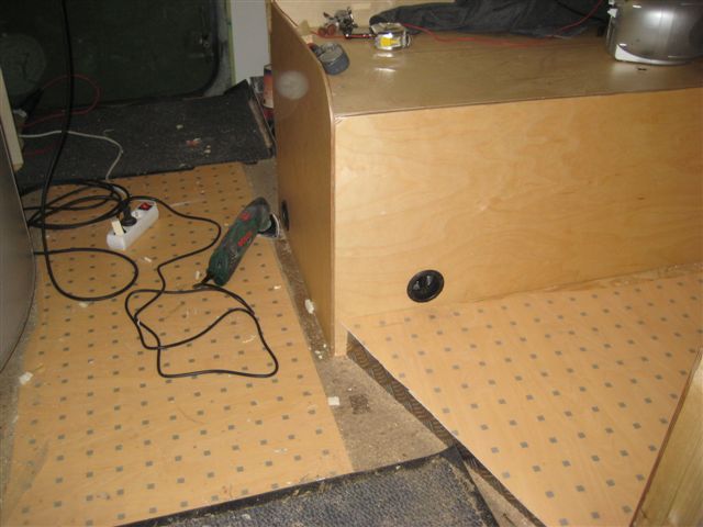

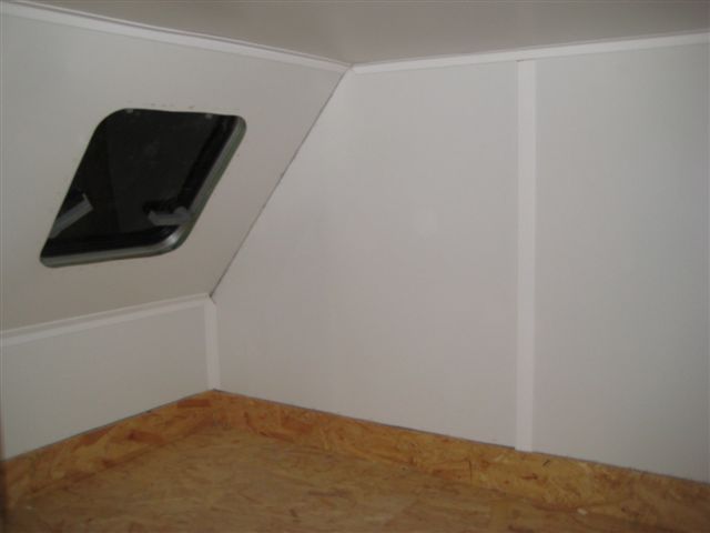

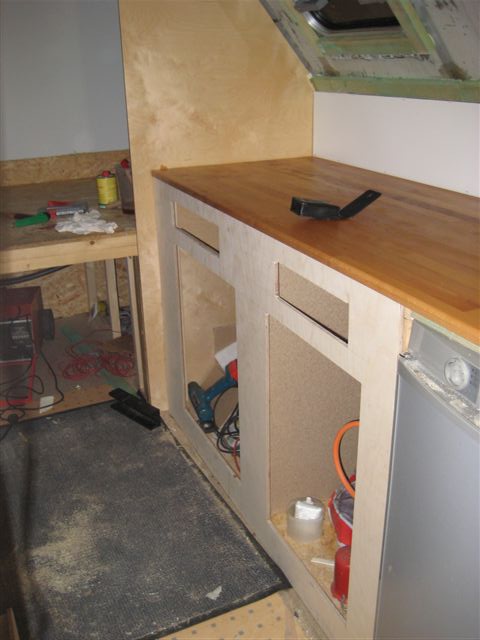

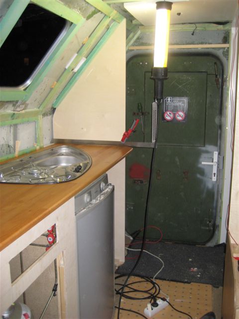

wollte mal zeigen was sich in den letzten 6 Monaten getan hat.
Es fehlen nouch nen Paar leisten aber mir ist der Kleber ausgegangen.
Gruß Michael

In Saarn noch leer - und jetzt.... . Nicht schlecht für Einen, der auch noch brav arbeiten geht.

Hrm, hrm, hrm. Gute Idee das mit den Dachlatten....schöne Anregungen dabei, mein Ausbaustand ist gerade kurz vor dem Einbau der Dämmung (Styrodur). super Bilder, danke!
Was sind das eigentlich für Fenster? Sehen gut aus...
edit: Nachtrag 24x48 sind so Dachlatten..das wär ja noch besser, weil ich 5cm isolieren will...

Ja, die Frage nach den Fenstern würde mcih auch interessieren. Ich meine mcih zu erinnern, dass Du mal geschrieben hast, die wären vom Vorbesitzer?

Also die Dachlatten sind 24x48 und ich würde mir eine 5cm Isolierung überlegen.
Das sind in Breite und Höhe 10cm das ist viel. :eek: Es kommt aber natürlich auf die Art der Nutzung an. Ich habe mich für 20mm Styrodur entschieden.
Die Fenster sind aus dem Jachtbau, drei hatte der Vorbesitzer noch und eins musste ich nachkaufen.
Vorteil: die sind mega stabil und dicht.
Nachteil: Aber nicht isoliert.
Wir leben aber nicht im Laster, daher können wir damit leben.
Hier noch mal der Link zu den Fenstern.
Runter scrollen Vetus Planus.
Gruß Michael :eek:
