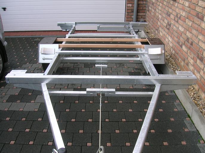

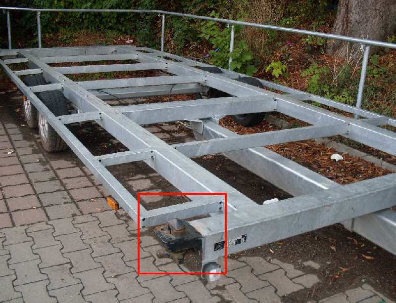

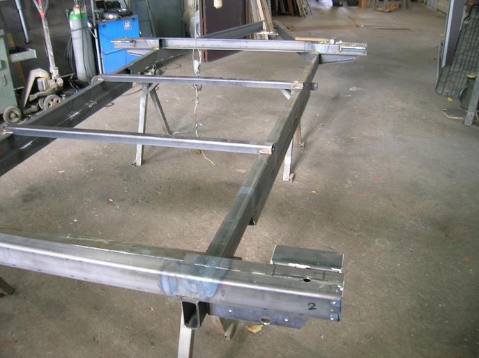

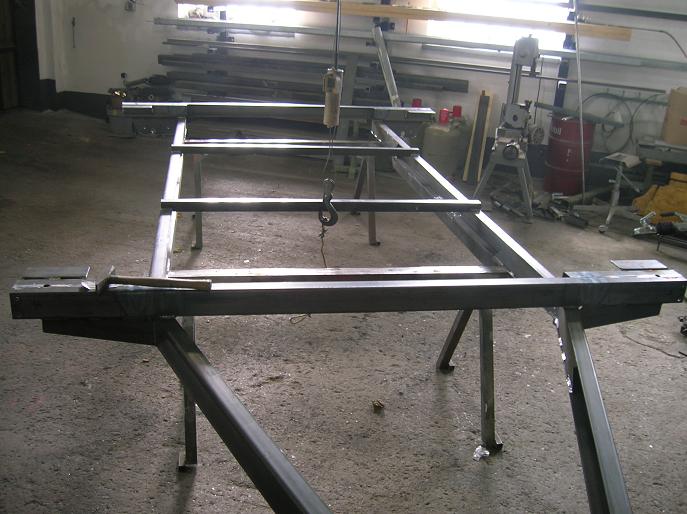

Ich mal wieder. Hatte Bilder von meinem Wechselladeranhänger im Rohbau gemacht. Die mal zur Ideensammlung. Ich hoffe, dass alles so klappt wie ich es mir vorgestellt habe. Aber auch der Anhängerbauer ist sich seiner Sache sicher. Werd ich am 17.11. spätestens feststellen, wenn ich mit dem fertigen Anhänger meinen FmB abhole. Gruß Williii

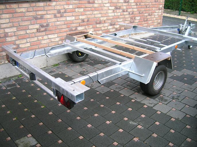

Jetzt ist mein Wechselladeanhänger für den kurzen Shelter fertig, Montag fahr ich ihn holen und danach kommt der Umbau. Momentan bis zum Laden sind noch provisorische Radabdeckungen montiert, bestand die Rennleitung drauf. Dann kommen sie ab und die Unterseite des Shelters übernimmt die Funktion des Schutzes. Zul. GG 1500kg plus 100kg Stützlast, Leergewicht 260kg, also reichlich Ladekapazität. Zwischen Achse und Unterbau des Shelters sind etwa 18cm Platz auf der Anhängerinnenbreite zum Einschieben von sperrigen Teilen.
- danimilkasahne
- Beiträge: 3009
Das wäre auch möglich gewesen, aber da der Shelter grundsätzlich drauf bleiben soll, muß der verschraubt werden. Schnellverschlüsse sind für meinen Zweck nicht zulässig. Und da ich eine grüne Nummer bekomme, werde ich im Fall der Verwendung als Wechsellader ein rotes Nummernschild verwenden. Damit habe ich grundsätzlich eine wesentlich preiswertere Versicherung und brauche mich nicht mit der Rennleitung anzulegen. Was auf den Bildern nicht zu sehen ist, sind an den Ecken angeschraubte Winkeleisen, die den Shelter beim Aufsetzen führen. Zusätzlich sind in den Ecken Löcher für die Montagebolzen drin. Auflage ist also auf den vier Ecken gegeben, zusätzlich werden die drei Schleifschienen auf der Unterseite des Container durch 2 Querstreben abgestützt. Gruß Williii

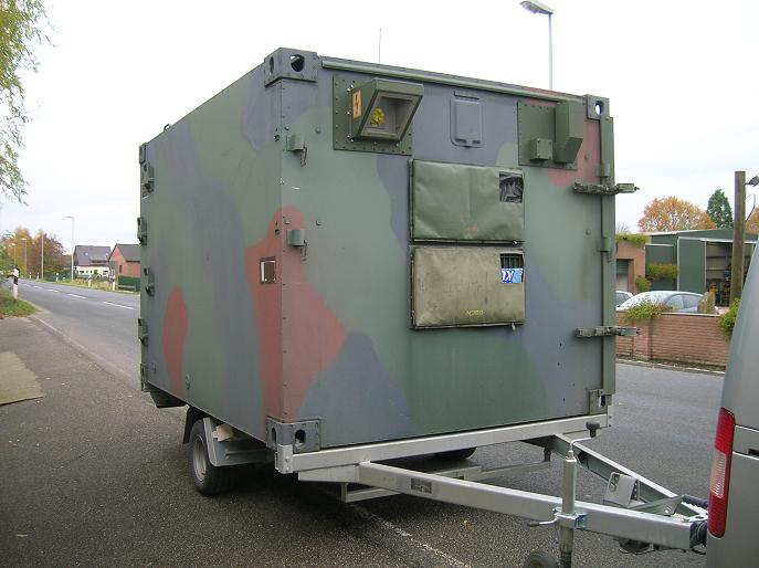

Hab heute meinen FmB abgeholt. Nicht nur von der Typenbezeichnung ist er der Richtige, er hat auch alle Hochfrequenzdichtungen eingebaut. Allerdings mußte ich mich von etlichen Einbauten an Ort und Stelle trennen, denn 1800kg Gewicht sprengte alle Vorgaben. Jetzt steht er beim Anhängerbauer für die letzten Feinheiten.
Der kleine Shelter neueren Baujahres vom Hersteller Zeppelin wiegt ca. 670kg leer. Meiner war bei Abholung bestückt mit Werkbänken links und rechts und alles war voll mit 19 Zoll Gehäusen. Zusätzlich ein Drehstromtransformator mit ca. 200kg Gewicht. Insgesamt wog er etwa 1800kg (max. zul. 2000kg). Zu schwer für meinen Anhänger. Der wiegt nur 260kg und hat ein GG von 1500kg plus 100kg Stützlast. Also wenn der Shelter leer wäre, würde er trotzdem etwa 800kg wiegen, da er schon die ganzen Steckelemente in der Außenfassade hat, und die wiegen verdammt viel durch das dickwandige Blech und die nachgeschaltete Blitzschutztechnik. Und da er einen festen Geroh-Kurbelmast Typ KVR bekommt (19m hoch, 91kg), wird es vom Gewicht immer enger. Denn allein das Abspannzeug für den Mast wiegt etwa 60kg. Und unter dem Shelter wird ein gleicher zweiter Mast als Portabelmast eingeschoben.
Wobei wir beim Zweck des Ganzen sind. Wie im ersten Schreiben beschrieben, wird er als Funkkoffer im Katastrophenschutz für den "Notfunk" eingesetzt, d.h. wenn der Behördenfunk nicht mehr geht oder überlastet ist, dann werden wir geholt und machen die Kommunikation. So wie z.B. unsere holländischen Kollegen im September in den Niederlanden bei der EU-Katastrophenschutzübung "FloodEx".
