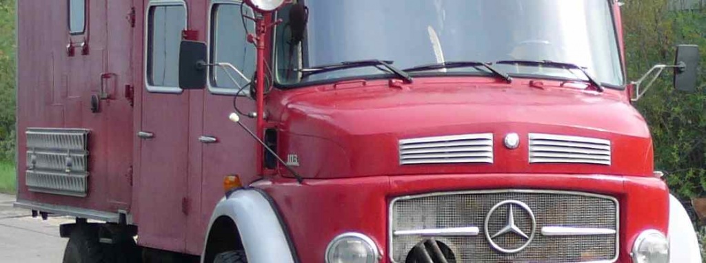

Das war cookie, der die Bleche stehend da hingestellt hat. Das passte bei ihm sehr gut. Die Idee, die kurzen Bleche unter den Tank zu schnallen, gefällt mir auch ganz gut...damit erledigt sich dann auch endlich die Frage, in welcher Länge ich die 3m-Bleche durchschneide
Einfach eins von unten und eins von der Seite an den Tank rangemacht, schön die Halterung in den Tank gesetzt, kann man von innen kontern

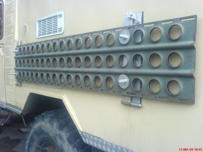

Habe, wie du auf dem Bild siehst, meine Sandbleche auch seitlich befestigt. Beim TÜV gab`s da noch nie Probleme, hat die nicht mal interessiert, aber das sieht jeder Prüfer vermutlich etwas anders.
Hab halt die vorstehenden Gewindestangen mit Hutmuttern abgedeckt. Die ganze Konstruktion ist nebenbei auf 90 Grad abklappbar und kann als Abstellfläche oder Tresen (
) genutzt werden.

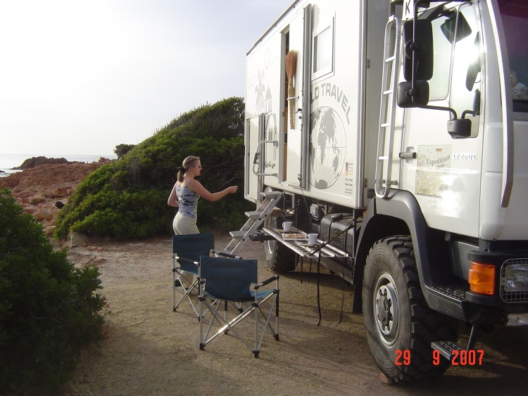

SFAM Schankanlage?und kann als Abstellfläche oder Tresen genutzt werden.

Und wieder eine gute Idee mehr. Ich wollte eigentlich eine Tischplatte anmontieren, so spart man sich die, weil man die Sandbleche eh dabei hat..Freeclimber hat geschrieben:Die ganze Konstruktion ist nebenbei auf 90 Grad abklappbar und kann als Abstellfläche oder Tresen () genutzt werden.

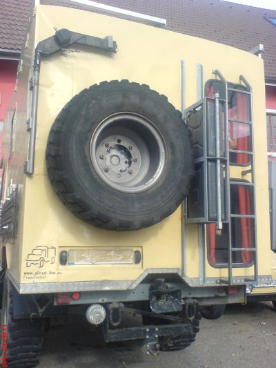

ich habe je zwei Sandbleche pro Seite auf einer Höhe von weniger als 2 m verbaut und diese nach vorne hin mit einer Schutzkappe versehen. Der TÜV, der die erste Großabnahme des Fahrzeugs zum Wohnmobil vornahm, hat über diese Konstuktion kein negatives
Wort verloren.
Auch weitere, reguläre TÜV-Abnahmen verliefen anstandslos.
