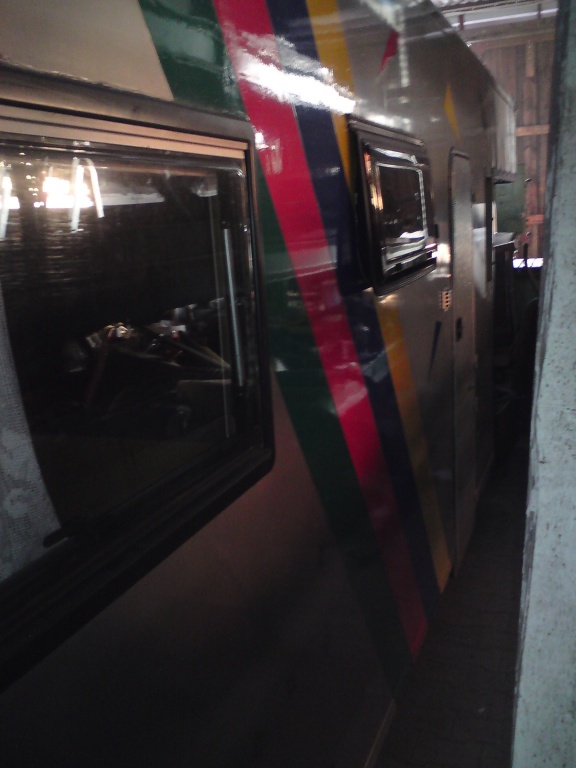

mein Bekannter hat einen Koffer mit Alkofen und ca 80% fertigem Ausbau rumstehen, den er verkaufen möchte.
4.50m länge + 1,50m Alkofen,den Rest (Breite,Höhe) müsste ich bei Interresse nachmessen.
hat auch schon Containerecken dran.
bei interresse kann ich noch ein paar Bilder hochladen.
Gruß essoBild
