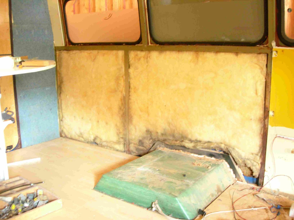

was für ein Matterial wurde 1964 als Dämmung im Koffer vom 710 verbaut. Ist doch bestimmt nicht das gesündeste was zu der Zeit verarbeitet wurde ?!?!
Soll ich es rausmachen oder nicht? Insbesondere in der Decke. Die sieht so eigendlich noch gut aus.

Glaswolle? War zumindest in unserem alten 64er und im "neuen" BG-Koffer (ca. 85er).
Zumindest im unteren Seitenblechbereich kann es mal "schwarz und gammelig" werden, wohl durch die die Feuchtigkeit. Wir haben es bei beiden Koffern rausgemacht. Gute Gelegenheit, was gegen den mehr oder weniger vorhandenen Rost zu tun :D

Also ich dachte auch zuerst an drinnen lassen, aber dann habe ich doch alles raus gerissen und mit Trocellen ( xtrem isolator.....oder wie das Zeug noch heisst) flächig verklebt. Ist auch eine gute Gelegenheit mal zu schauen wie alles so bei einander ist. Später, wenn mann Einbauten drinnen hat, kommt man da einfach auch nicht mehr hin.

Also falls es sich um einen 710 Großraumkrankenwagen handeln sollte: der ist mit Glaswolle gedämmt.

So kann das aussehen

Machs raus - ist Glaswolle und die tut nicht gut in der Lunge.
Hab auch nachgedacht das Zeugs drinzulassen, hab mich aber dann durchgewunden, alles zu zerlegen, Literweise Owatrol zu verpinseln und Trocellen zu verkleben.

oh super - 44 Jahre alte Glaswolle :( das geht doch in jede Ritze beim rausmachen! Ich hasse Glaswolle... aber ich denke auch ich werds rausmachen!

Gleich in große Plastesäcke (Mülltüten) verpacken und Reste mit dem Staubsauger rausholen.
Die dunklen Stellen sehen aus als ob da mal Feuchtigkeit im Spiel war, gleich nachforschen ob das nur Kondensat war oder ob es von draußen gekommen ist. So gut kommst Du da nie wieder ran.
