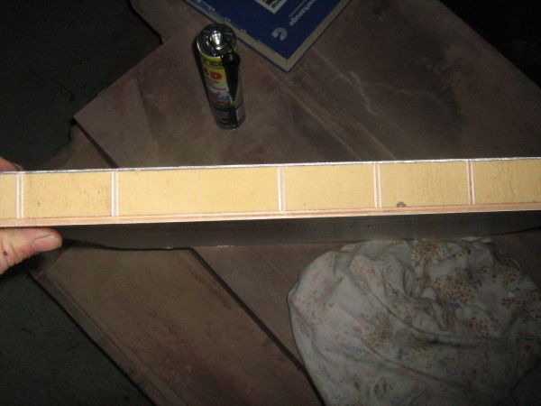

Hallo allerseits,
so sieht das aus unter dem Alublech, ich hab neulich eine Dachluke eingebaut und hab grad mal ein Bild von dem Reststück gemacht.
Bei meinem ist außen Alu, bis auf die Ecken und die Rahmen an den Türen und Klappen darunter ist eine Holzkonstruktion und dazwischen ist alles ausgeschämt und innen so 5mm Sperrholz
Gruß Stephan
Gruß Stephan

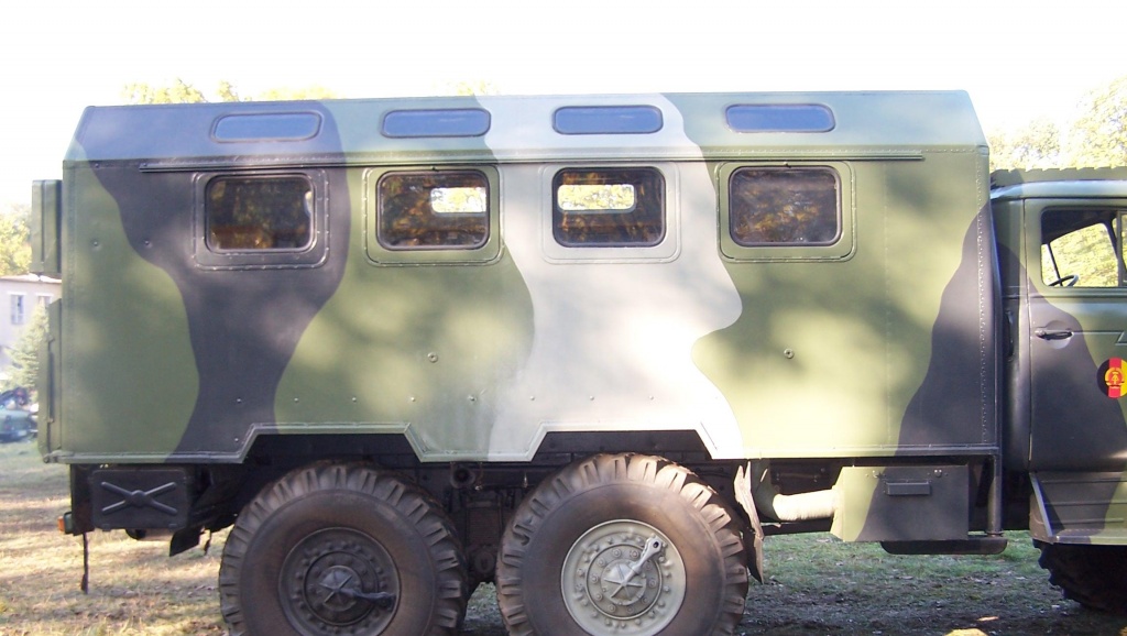

Hallo Thomas,
mein koffer war auf einem SIL, es gibt da einen Unterscheid, und zwar ist der Radabstand, also vom linken zum rechten Rad bei deinem Ural wohl etwas breiter wie es bei dem Sil war, bei den Koffern die auf einen Ural sind sind die Radkästen auch Außen ausgeschnitten,bei meinem waren die Radkästen nur innen und die Außenkante Am Koffer ist durchgehend.
Gruß Stephan
Gruß Stephan

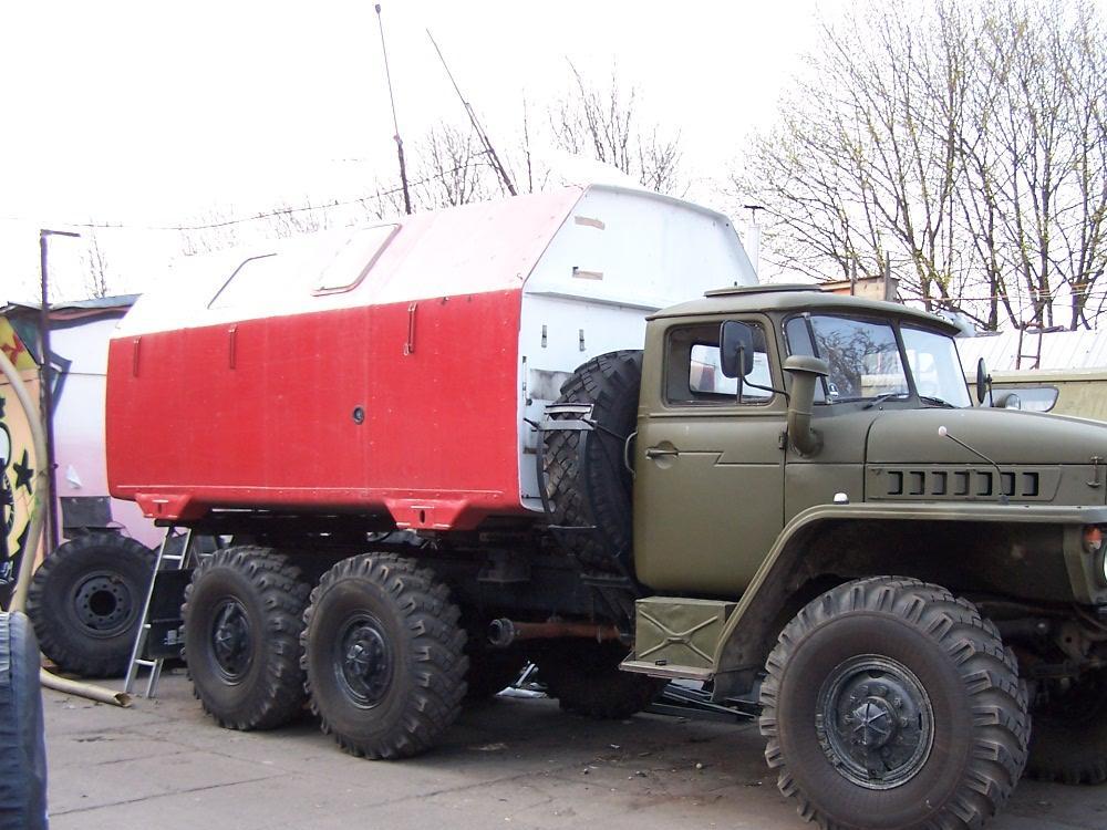

Hi Stefan,
das Aussehen wird denke ich ganz gut, der LAK ist ja auch nicht wesentlich höher und sogar schmaler und kürzer. Ob also ein LAK oder der russische Koffer auf dem Ural steht wird optisch keinen sehr großen Unterschied machen, außer das der Überhang ca. 30 cm größer wird.
Darüber mache ich mir in der Höhe aber keine Gedanken.
Gründe für das ändern der Lagerung gibt es mehrere:
1. Der Ersatzradhalter, der einfach eine so nette Spielerei ist das ich ihn definitiv behalten möchte.
2. Die Winde könnte ich nur behalten wenn ich einen Hilfsrahmen zwischen Koffer und Rahmen baue, da sonst der Koffer im Weg ist.
Wir reden da schon über ca. 20cm die ich überbrücken müßte, da fehlt nicht mehr viel bis zur Höhe der Traversen. Die Winde ausbauen ist für mich auch keine Option.
3. Ich habe letztes Jahr die Kollegen vom Ural-Team-Babelsberg mit ihrem 375er im Gelände fahren sehen/hören
Die Lagerung, die ja im Prinzip dem entspricht was hier Lagerung Light genannt wird, gibt schon im leichten Gelände Geräusche von sich die mir nicht sonderlich sympatisch sind. Der ganze Verband arbeitet doch sehr stark.
Ich bin mir durchaus bewußt das diese Konstruktion seit Jahrzehnten ihren Dienst macht und funktioniert, mir gefällt die 3 Punkt-Lagerung aber wesentlich besser.
Wenn es nur einer der 3 Punkte wäre würde ich mir das Umbauen sicherlich sparen, zumal der Schwerpunkt des Ural ohne die Traversen zwischen Koffer und Rahmen weit besser wäre, alle 3 Punkte zusammen sprechen aber eindeutig dafür den Koffer auf die Traversen zu stellen.
Zum vergleichen hier mal mein Ural mit LAK und der Ural der Babelsberger mit dem Koffer den ich hier auch habe.
Thomas

du kannst meiner meinung nach die kraft dirket in das langsträgersystem (stahlrohrrahmen) des alukoffers einleiten. der wird doch als womo nie in seiner eigentlichen bestimmung/ beladung belastet.
zwar liegt der uralkoffer ursprünglich dirket auf den chassis auf, aber bei mir z.b. habe ich 2700kg elektronik/elektrikschrott ausgebaut, der womoeinbau wird wohl keine 500kg wiegen...
das ist bei weitem nicht das maximum, für welches der uralkoffer mal ausgelegt wurde, da gab´s ja die varianten mit stromerzeuger ect. die waren wohl dann noch schwerer...

p.s.: dein "stabskommando"aufbau im bild wird wohl die einfachverglaste version sein; kann sein, dass der noch leichter ist, da etwas weniger isoliert (fussboden meines wissens nach gar nicht).

der Ural, den Henning mal hatte war mit diesem Koffer ausgestattet und hatte für die Winde extra einen Zwischenrahmen bekommen, der sah recht human aus.. kann also gehen..
Schmunzeln muss ich ja doch, fährst Ural und wunderst dich, wenn es was knirscht?
Ist ja kein Wunder, bei so einer Lagerung bewegen sich im Gelände Teile, die sonst nie so reiben und der Koffer nimmt noch einiges an Kraft auf.
Die Winde würde ich auch drinlassen, braucht man zwar nie, sieht aber extrem gut aus..
Koffer umdrehen und Hecktür zumachen ist keine Option für dich?

@ Stefan: Der Ural darf schon Geräusche machen, damit habe ich kein Problem, ich halte die 3Punkt-Lagerung aber für wesentlich besser und habe die Traversen dafür ja auch schon auf dem Ural.
Hecktür zumachen ist leider keine Option mehr, da ich den Koffer schon komplett ausgebaut habe und ihn nicht nochmal umbauen will.
Er muß einfach nur auf den Ural.
@ christian: Die Längstäger werde wohl der Ausgangspunkt für den Hilfsrahmen werden, da es aber nur nach unten offene U-Profile sind, denke ich das da schon noch einige Streben eingezogen werden müssen und ich auch an der Außenkontur des Koffers entlang noch Schweißverbindungen schaffen werde.
zu p.s. : Der Koffer ist Einfachverglast, der Boden besteht aber aus Holz, Schaum und Blech, ist also auch Isoliert.
