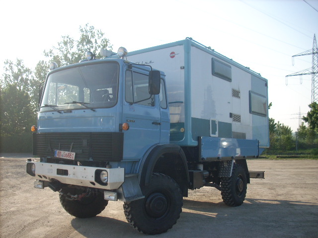

Meiner war ein 130 M8 FAL und der hatte keine Portalachsen aber dafür ein super langen 5. Gang....
Flori

Hallo Flori,
danke für den Hinweis. Ich hatte vor einiger Zeit mal 130 M7 FAL bei Google eingegeben und da kam auch ein Bild von Deinem. Da bin ich ohne genauer hinzuschauen davon ausgegangen, dass es auch ein 7ner ist.
Das mit dem Getriebe finde ich auch interessant. Habe hier schon in einem anderen Beitrag einiges über das Getriebe gelesen. Du hast vermutlich auch dass mit dem 4. Gang 1:1 und dem 5. Gang 0.695:1. Wie kommst Du mit den Abstufungen und dem relativ langem ersten Gang so klar? Ist das für ein WOMO noch o.k oder könnte der erste manchmal kürzer sein?
Hat Dein Fahrzeug auch 3,10m Radstand und ist das ein 4,30m LAK? Die Proportionen sehen ja ganz gut aus. Dann müsste ein 4,25m Shelter ja auch passen. Das war zumindestens meine erste Idee als mögliche Nachfolge für meine Hanomag.
Schöne Grüße
Jörg

auf gerader Strecke war das Getrieb sehr nett, nur in den Bergen mit dem 130PS ohne Turbo mußte man viel schalten und es fehlte immer was zwischen 4. und 5. Gang. Reifen hatte ich 12.5 R 20 drauf.
Stimmt ich hatte einen Radstand von gut 3 Meter und den LAK II mit gut 4 Meter drauf. Hatte hinten ca. 1 Meter überhang.
Vom fahren und der Wendigkeit war der kleine ein Traum.
Jetzt fährt er in der Schweiz rum ....
Flori
