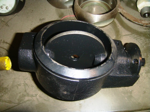

da meine Drosselklappen (für die Motorbremse am 170er) stillgelegt sind und ich die gerne wieder in Gang bringen möchte, will ich die gegen neu tauschen. Die alten sind festgeschweißt und wahrscheinlich hinüber. Ich find' Motorbremsen einfach goil. Jetzt gibt es gerade in ebay ein super günstiges Angebot für 714er Drosselklappen...(also für den F6L714)die Angaben daraus und ein Bild:
Innendurchmesser ca 70 mm
KHD 5167-71-51-10
Passt die auch in den 413er Puff? Wer kennt sich aus?
Bevor jetzt die Diskussion losgeht...klar ist eine offen festgeschweißte Drosselklappe ein ausfallendes Bauteil weniger, was unter 7,5to auch nicht gebraucht wird. Aber...ich fänd's nett, wenn die wieder geht.

70 mm kommt für den 170er schon hin, laut JFW haben die 714er Auspuffklappen aber nur 66 mm :huh:
Wie sieht denn der Rest des Auspuffs aus? Bekommst Du die Klappen im 170er demontiert, ohne dass sich die Teile rechts und links davon auch in Wohlgefallen auflösen bzw. hinterher auch wieder dichtzukriegen sind?

die 70mm (66) Klappen sind für den 413er Motor des 170er
zu klein.

Ich hab gerade an meinem 170er mal gemessen, : Außendurchmesser des Rohres eingangsseitig 80 mm,
Außendurchm. des Rohres ausgangsseitig 75 mm,
da müßten 70 Innen gut passen.

...also bleibt nur ausprobieren.

möchte zwar keine verwirrung auslösen, aber vielleicht passen die ja auch in einen 614er? der 714er und der 614er sind doch eher verwandt miteinander wie der 413er :angel:
ich habe das angebot in der bucht auch schon oft gesehen und es ist recht günstig. hab mich nicht getraut die einfach auf gut glück zu bestellen. meine sind noch gut, denn never stop a running system :D

sei vorsichtig mit den Klappen, man kan einen Motor damit den Hitzetod sterben lassen.
Montieren wird sich das Ding auf dem Bild lassen. Aber schau, ob der Durchfluss passt.

Na denn, ich hab mitbekommen, daß Andy sich die Klappen ohnehin
gekauft hat und die nächste Woche mit der Post kommen. Dann halten wir sie mal hin, ob sie passen.
